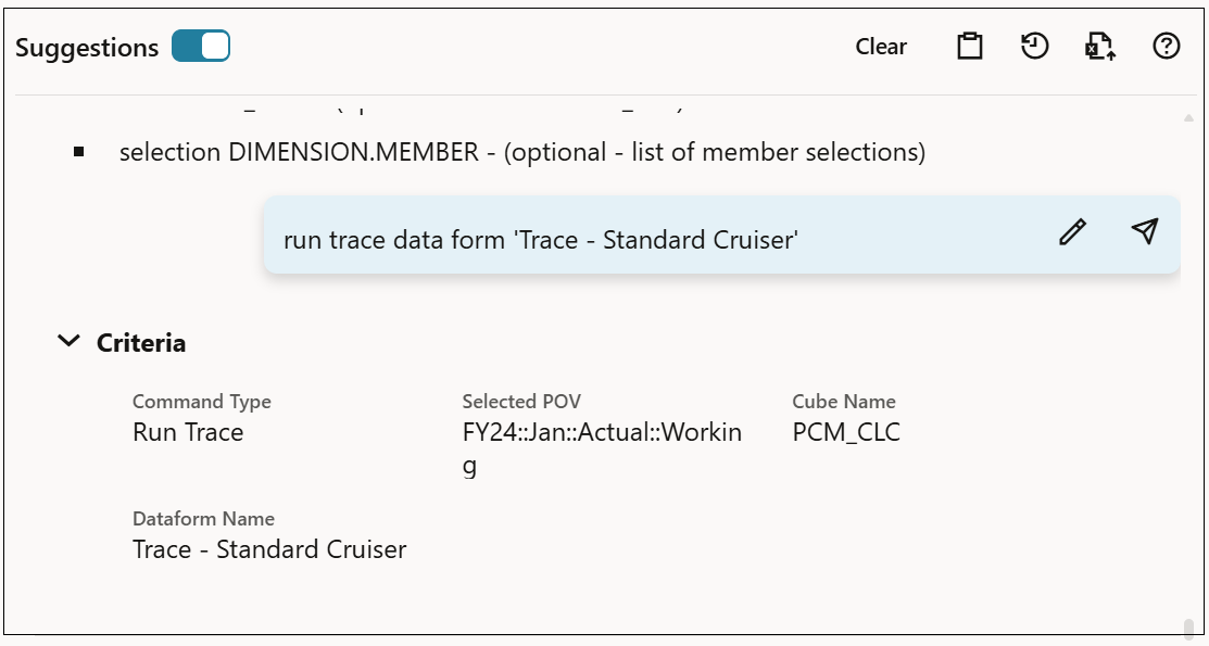

      例如,使用 Enterprise Profitability and Cost Management 随附的 BksML50 示例应用程序中的数据,假设您创建了针对 Standard Cruiser 运行跟踪的请求。
      PCM 代理,其中显示了 Standard Cruiser 的跟踪

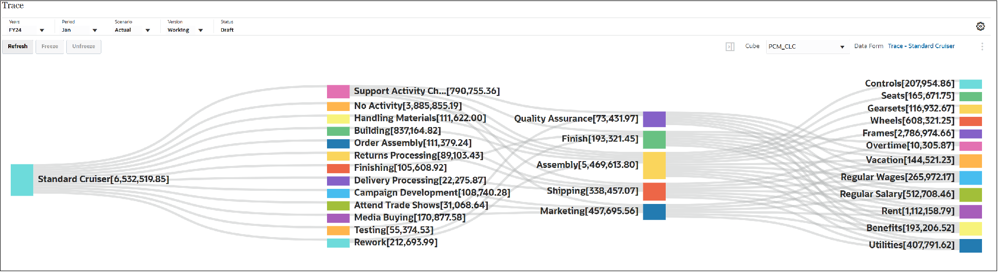

      得到的跟踪如下所示:
      Standard Cruiser 跟踪结果

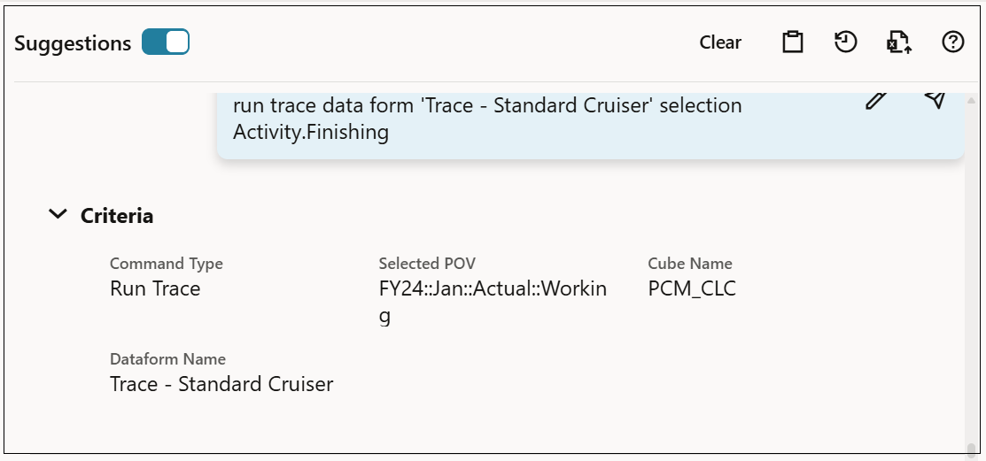

      如果在请求中添加 "Activity.Finishing" 选定项:
      PCM 代理,其中显示了选定 Activity.Finishing 项时的 Standard Cruiser 跟踪

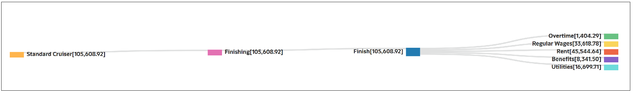

      然后,跟踪的范围将缩小到与 Standard Cruiser 的 Finishing 活动相关的值中的分配。
      选定 Activity.Finishing 项时的 Standard Cruiser 结果

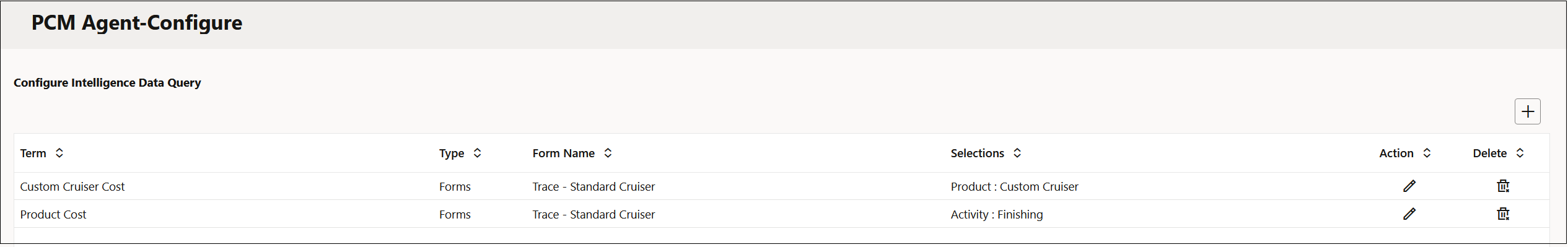

在以下示例中,创建了两个术语("Custom Cruise Cost" 和 "Product Cost"),这些术语与名为 "Trace - Standard Cruiser" 的数据表单关联。如果在 PCM 代理请求中使用了其中任一术语,则请求会将该术语与现有的 "Trace - Standard Cruiser" 数据表单关联。
“PCM 代理 - 配置”页面,其中显示了一些与 "Trace - Standard Cruiser" 数据表单关联的示例术语
