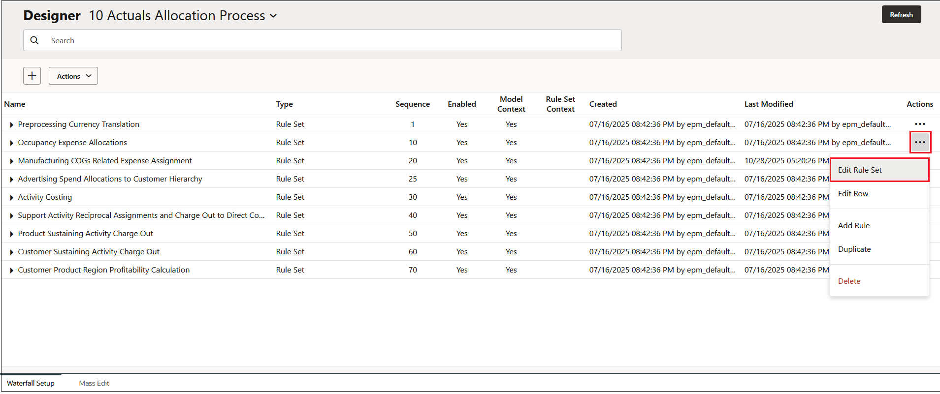

  1. 在瀑布式设置选项卡中,单击规则集旁边的 “操作”图标,然后选择编辑规则集以定义规则集上下文(可选)。
    “瀑布式设置”选项卡,其中对 "Occupancy Expense Allocations"(占用费用分配)规则选择了“编辑规则集”

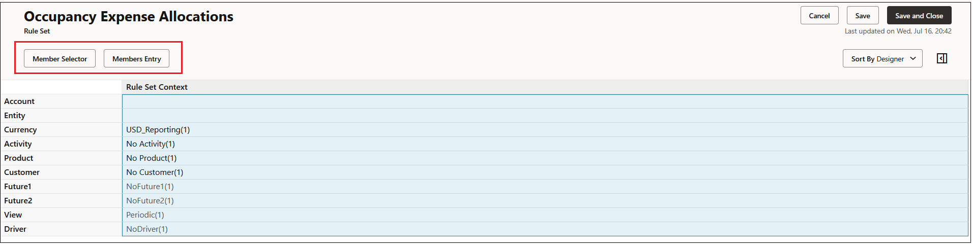

  2. 单击维旁边的规则集上下文列,以启用成员选择器和成员输入。
    “规则集”屏幕,其中显示了“成员选择器”和“成员输入”按钮

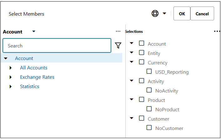

    • 成员选择器:
      单击成员选择器以打开选择成员对话框,您可以在此处选择要分配给维的成员。请参阅“使用成员选择器”。
      为规则集上下文选择成员时,只能选择 0 级成员。
      此示例显示了针对为 "Occupancy Expense Allocations"(占用费用分配)规则集定义的规则集上下文选择的成员。
      “选择成员”对话框,其中显示了为规则集上下文选择的成员

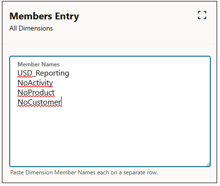

    • 成员输入:
      您还可以通过单击“成员输入”并在“成员输入”对话框中输入成员,为规则集上下文选择成员。
      “成员输入”对话框,其中显示了为规则集上下文选择的成员
