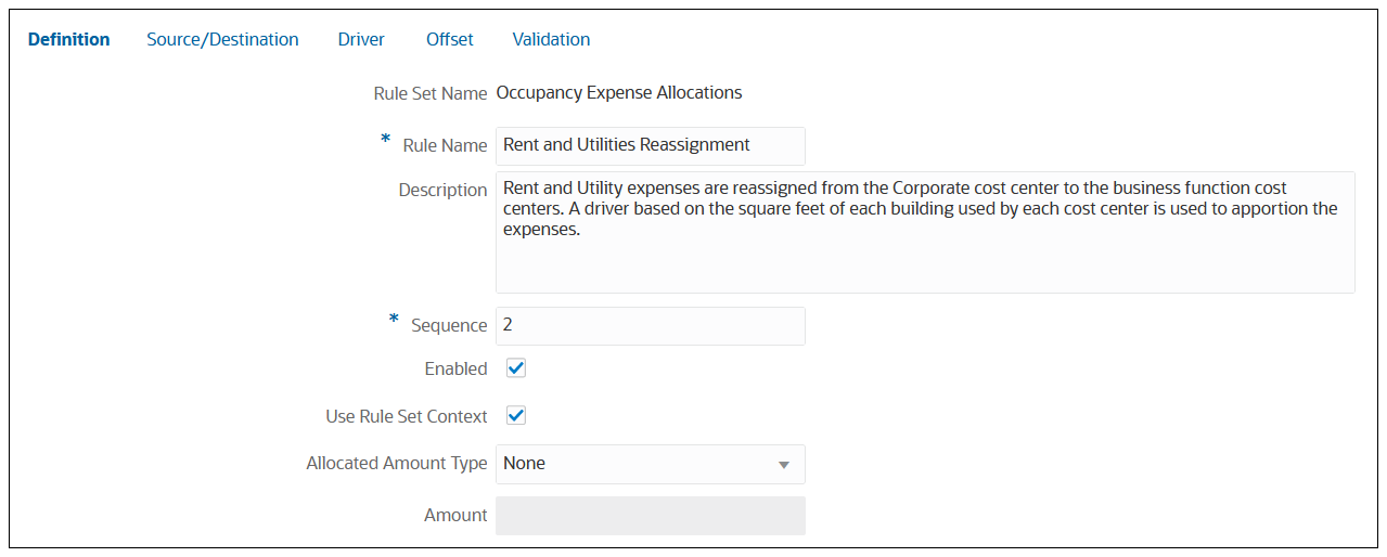

分配规则定义示例
在此示例中,"Rent and Utilities Reassignment"(租金和公用事业重新分配)规则将是 "Occupancy Expense Allocations"(占用费用分配)规则集中第二个运行的规则。它将使用以前定义的规则集上下文,并且没有特定的分配的金额类型。
"Occupancy Expense Allocations"(占用费用分配)规则集中的 "Rent and Utilites Reassignment"(租金和公用事业重新分配)规则的“定义”选项卡
