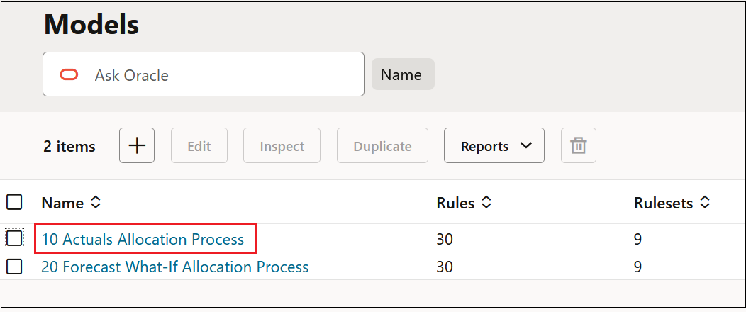

  1. 在模型页面上,单击模型的超链接。
    例如,在 BksML50 示例应用程序中,可以单击 "10 Actuals Allocation Process" 模型的链接。
    “模型”屏幕,其中显示选择了 "10 Actuals Allocation Process" 模型

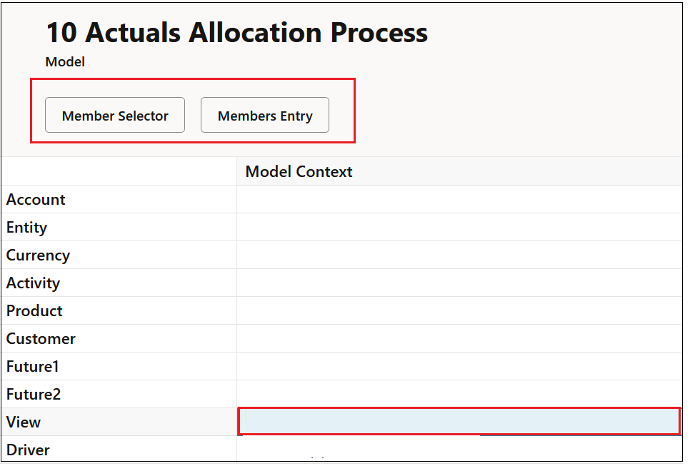

    要为维定义默认成员选择,请单击模型上下文列中维旁边的行,然后单击成员选择器或成员输入。
    例如,要为“视图”维定义成员选择,请单击“视图”旁边的模型上下文列。
    “模型上下文”定义屏幕,其中选择了“视图”维

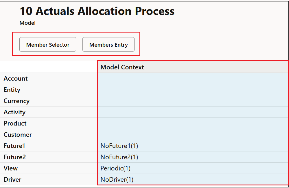

    您还可以通过单击模型上下文列中所需维旁边的行,然后单击成员选择器或成员输入,为多个维定义成员选择。
    要为模型中的所有维定义默认成员选择,请单击模型上下文以选择所有行。
    “模型上下文”定义屏幕,其中选择了所有维

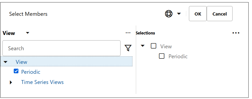

    • 成员选择器
      单击成员选择器以打开选择成员对话框,您可以在此处选择要添加到维的成员。
      在此示例中,"Periodic"(定期)成员已添加到“视图”维。
      “选择成员”对话框,其中为“视图”维选择了 "Periodic"(定期)成员
      选择默认成员时,只能选择 0 级成员。请参阅“使用成员选择器”。

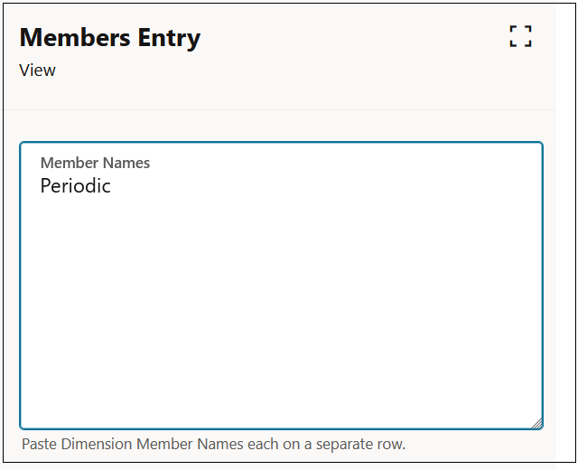

    • 成员输入
      如果您知道要添加到维的成员名称,请单击成员输入并手动输入名称。如果您有多个要添加的成员,这是一种很好的成员添加方式。例如,如果在一个 Excel 电子表格中保存了一组成员,则可以从 Excel 复制这些成员,然后将其粘贴到成员输入中。
      “成员输入”对话框,其中为“视图”维选择了“期间”

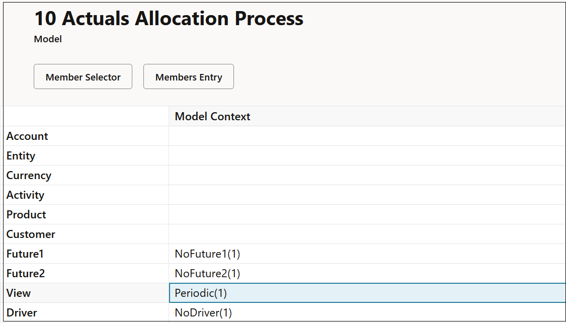

在 Enterprise Profitability and Cost Management 随附的的 BksML50 示例应用程序中,为 "10 Actuals Allocation Process" 模型定义了模型上下文,如下所示:
Figure 8-2 "10 Actuals Allocation Process" 模型的示例模型上下文
