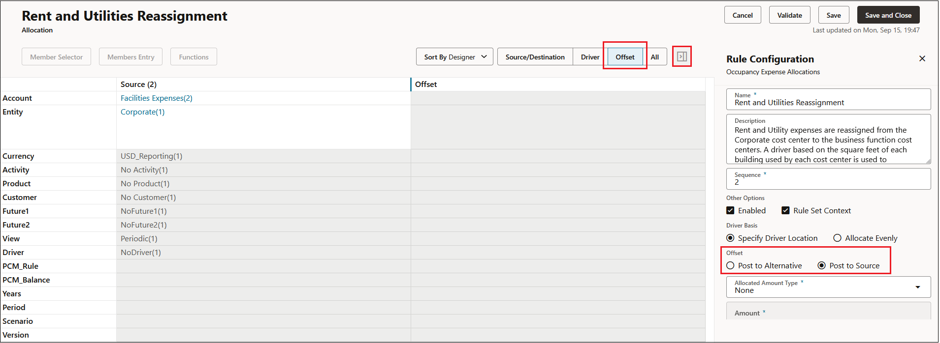

定义分配规则偏移
偏移指示系统如何平衡安排分配的数据。选择一个选项以指定在何处推送偏移:
要指定在何处推送偏移,请单击 “打开配置”图标 以打开规则配置面板,然后选择一个选项:
  • 推送到备用:如果选择此选项,则应指定要计算偏移值的维目标。
  • 推送到源:如果选择此选项,则选定的源维成员将用作偏移。
“偏移”选项卡,其中显示了“规则配置”面板中的“偏移”选项
默认情况下,偏移与源位置相同。

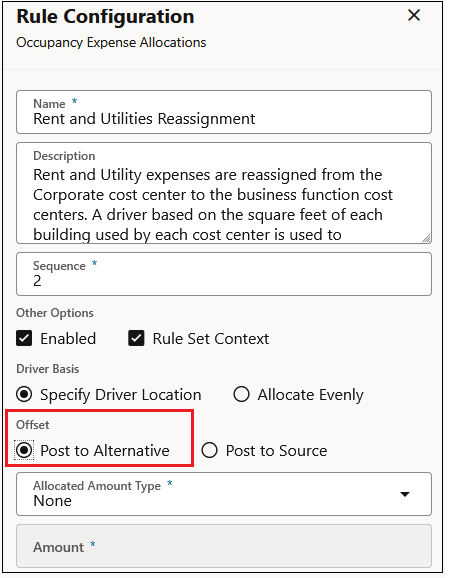

要将偏移推送到备用位置:
  1. 在规则配置面板中的偏移下,选择推送到备用。
    选择了“推送到备用”的“偏移”
  2. 单击维旁边的偏移列,然后:
    • 单击成员选择器以打开选择成员对话框,您可以在此处选择要用于偏移的维成员(请参阅“使用成员选择器”),或者
    • 单击成员输入并输入维成员名称。
Tip:
在将偏移推送到备用位置时:
  • 必须选择单个 0 级成员。
  • 您不必为每个维选择备用成员,而是仅为其成员与源位置中的成员不同的维选择备用成员。
