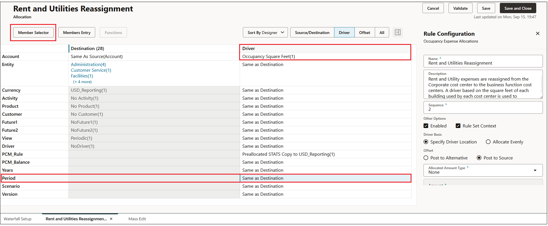

  1. 单击期间维旁边的与目标相同,然后单击成员选择器。
    “动因”选项卡,其中显示了 "Occupancy Square Feet"(占用平方英尺)作为动因,并且为“期间”维选择了“与目标相同”

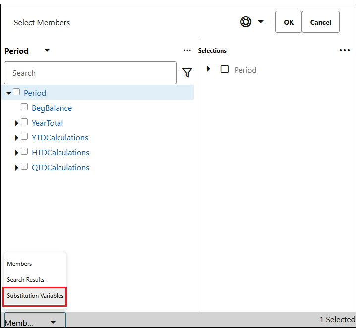

  2. 单击选择成员对话框底部的成员,然后选择替代变量。
    在“成员选择”的“成员”下拉列表中选择了“替代变量”

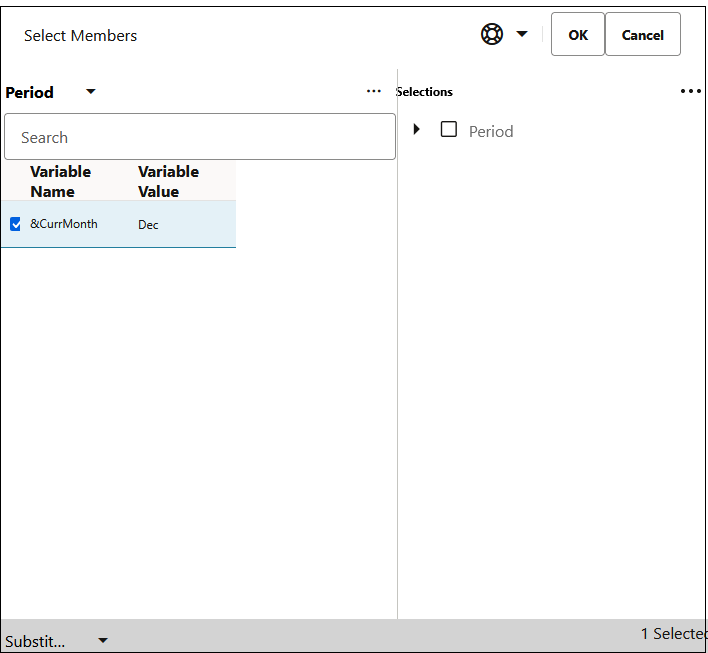

    此时将显示为期间定义的替代变量。在此示例中,定义了一个替代变量 $CurrMonth。选择该替代变量,然后单击确定。
    “选择成员”对话框,其中选择了 $CurrMonth 替代变量

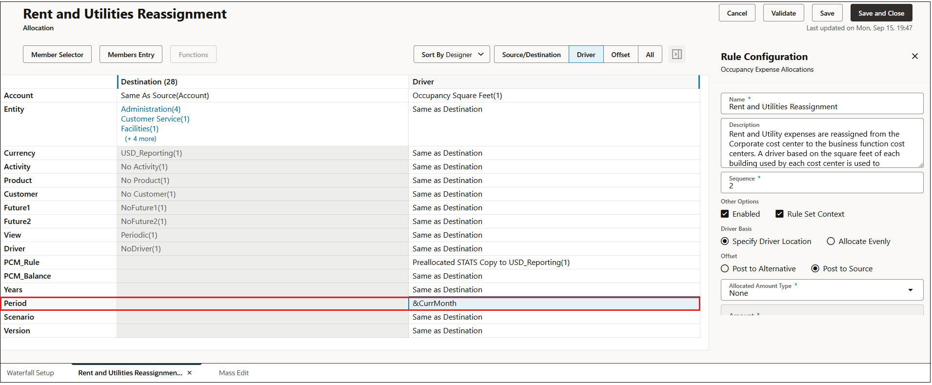

    选择 $CurrMonth 替代变量后,在分配规则动因选项卡中,它将显示为期间维的值。
    $CurrMonth 显示为“期间”维中要使用的替代变量
