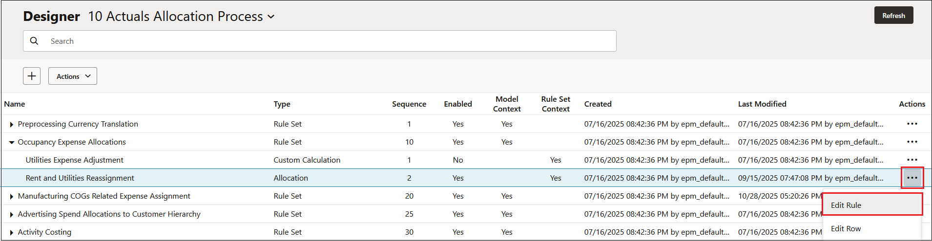

  1. 在瀑布式设置选项卡上,单击分配规则旁边的“操作”图标,然后选择编辑规则。
    突出显示了在下拉菜单中选择的“编辑规则”的示例规则

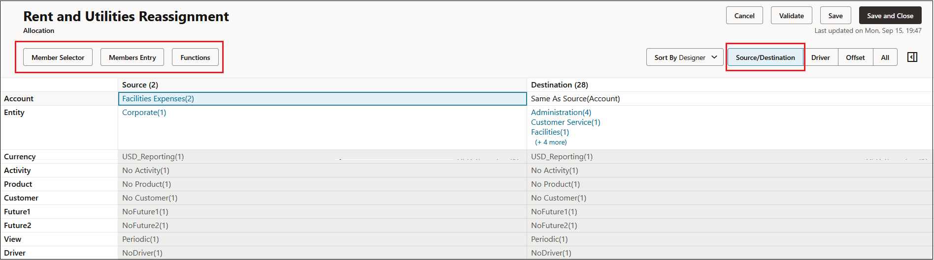

    此时将打开规则,并显示源/目标信息。
  2. 单击维旁边的源列,以启用成员选择器、成员输入和函数。
    分配规则的“源/目标”选项卡示例
  3. 选择了维对应的行后,单击一个选项来为该维定义源成员:

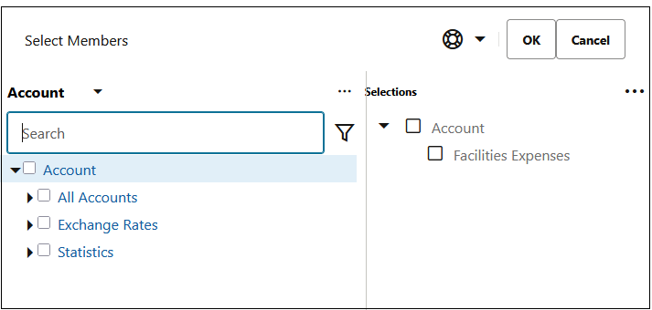

    • 成员选择器:
      单击成员选择器以打开选择成员对话框,您可以在此处选择要添加到源维的成员。请参阅“使用成员选择器”。
      在此示例中,"Facilities Expenses"(设施费用)成员已添加到“帐户”维。
      “选择成员”对话框,其中为“帐户”维选择了 "Facilities Expenses"(设施费用)
      Tip:
      选择高级别成员将会选择相应成员的所有后代。例如,如果选择“所有帐户”,实际上会选择“所有帐户”的所有 0 级后代。规则将为每个 0 级成员执行分配。如果选择高级别成员,就不必单独选择每个特定成员。

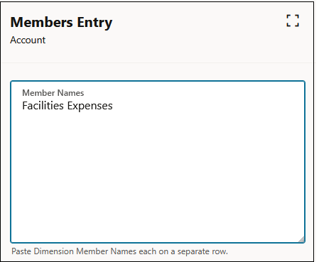

    • 成员输入:
      如果您有多个成员要添加到源维,并且您知道成员名称,则单击成员输入并输入维成员名称,而不是从选择成员对话框逐个添加每个成员。
      例如,如果在一个 Excel 电子表格中保存了一组成员,则可以从 Excel 复制这些成员,然后将其粘贴到成员输入中。成员将添加到源中创建维时将其分配到的维。请参阅“向维添加成员”。
      “成员输入”对话框,其中显示了 "Facilities Expenses"(设施费用)成员
      Tip:
      要向源中的所有适用维添加成员,请依次单击源行和成员输入。要向特定维添加多个成员,请依次单击维行和成员输入。
