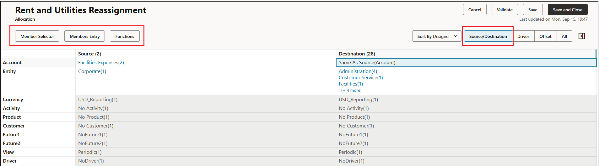

  1. 单击维旁边的目标列,以启用成员选择器、成员输入和函数。
    分配规则的“源/目标”选项卡示例
  2. 选择了维对应的行后,单击一个选项来为该维定义目标成员:

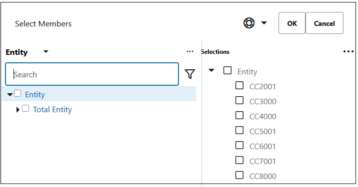

    • 成员选择器:
      单击成员选择器以打开选择成员对话框,您可以在此处选择要添加到源维的成员。请参阅“使用成员选择器”。
      在此示例中,为“实体”维定义了七个成员。
      “选择成员”对话框,其中为“实体”维选择了 7 个成员
      Tip:
      选择高级别成员将会选择相应成员的所有后代。例如,如果选择“所有帐户”,实际上会选择“所有帐户”的所有 0 级后代。规则将为每个 0 级成员执行分配。如果选择高级别成员,就不必单独选择每个特定成员。

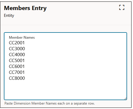

    • 成员输入:
      如果您有多个成员要添加到目标维,并且您知道成员名称,则单击成员输入并输入维成员名称,而不是从选择成员对话框逐个添加每个成员。
      例如,如果在一个 Excel 电子表格中保存了一组成员,则可以从 Excel 复制这些成员,然后将其粘贴到成员输入中。成员将添加到源中创建维时将其分配到的维。请参阅“向维添加成员”。
      “成员输入”对话框,其中显示了目标的多个成员。
      Tip:
      要向目标中的所有适用维添加成员,请依次单击目标行和成员输入。要向特定维添加多个成员,请依次单击维行和成员输入。
定义如何分配到目标
定义如何分配到目标时,可以使用以下选项。要指定选项,请单击维旁边的目标列,然后单击函数。
  • 与源相同:将目标维的成员集定义为与源维的成员集相同。请参阅“将目标设置为与源相同”。
  • 分配给父代:为源中每个成员选择创建源到目标关系,并将其值定位到成员的父代。请参阅“分配给父代/同级”。
  • 分配给同级:为源中每个成员选择创建源到目标关系,并将其值定位到成员的同级。请参阅“分配给父代/同级”。

  • 要查看有关规则配置的详细信息,请单击 “打开配置”图标 以打开规则配置面板。
  • 每个成员右侧括号中的数字表示 0 级后代数。这可帮助您确定要定义的范围的大小。
  • 维的默认排序顺序设置为设计器。如果需要将此页上的数据与 Smart View 或其他数据输出进行比较,请将排序顺序从设计器更改为大纲,以使排序顺序与 Smart View 或其他数据输出中的排序顺序相同。
    “排序方式”下拉菜单
  • 有关如何筛选规则中使用的源成员的信息,请参阅“管理应用于源和目标成员的筛选器”。
