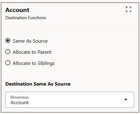

与源相同,维相同
如果要向目标维中与源维中使用的成员相同的成员分配,则选择源中使用的相同维。这是默认设置。
在此示例中,我们选择了“帐户”维,此维与源“帐户”维相同。
与源相同,维相同
定义目标范围时,可以对任意数量的维使用与源相同,维相同选项。

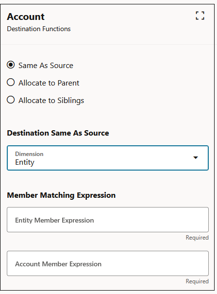

与源相同,维不同
在极少数情况下,不同维中的维成员几乎相同,这时可以使用与源相同,维不同选项。在此情况下,就是要求目标成员与您为不同维选择的源成员匹配。
通过选择与源维不同的维,您可以创建包含维的源和目标引用,它们使用在多个维中出现的成员名称。例如,您可以同时使用“原始实体”和“目标实体”维以便跟踪分配结果中的发送和接收实体。
在此示例中,我们选择了“实体”维,此维与源“帐户”维不同。
与源相同,维不同
选择与源维不同的目标维时,请注意以下几点:
  • 必须定义用于匹配成员名称的表达式。有关如何定义成员匹配表达式的信息,请参阅“定义成员匹配表达式”。
  • 定义目标范围时,只能对一个维使用与源相同,维不同选项。
  • 即使成员位于不同的维中,成员名称也不能重复。例如,如果您有一个名为销售的实体和一个名为销售的帐户,则使用前缀来区分成员。例如,ENT_Sales 和 ACC_Sales。
