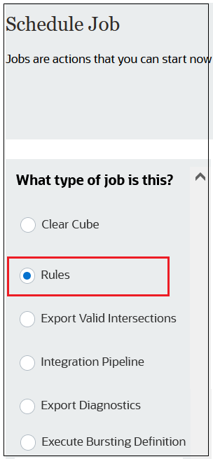

  3. 在常规选项卡上的这是什么类型的作业? 下,选择规则。
    “调度作业”屏幕,其中选中了“规则”选项

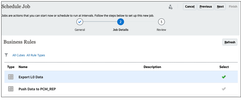

  4. 作业详细信息选项卡将列出已创建的所有业务规则。选择所需的业务规则。
    “调度作业”页面,其中包含示例业务规则
