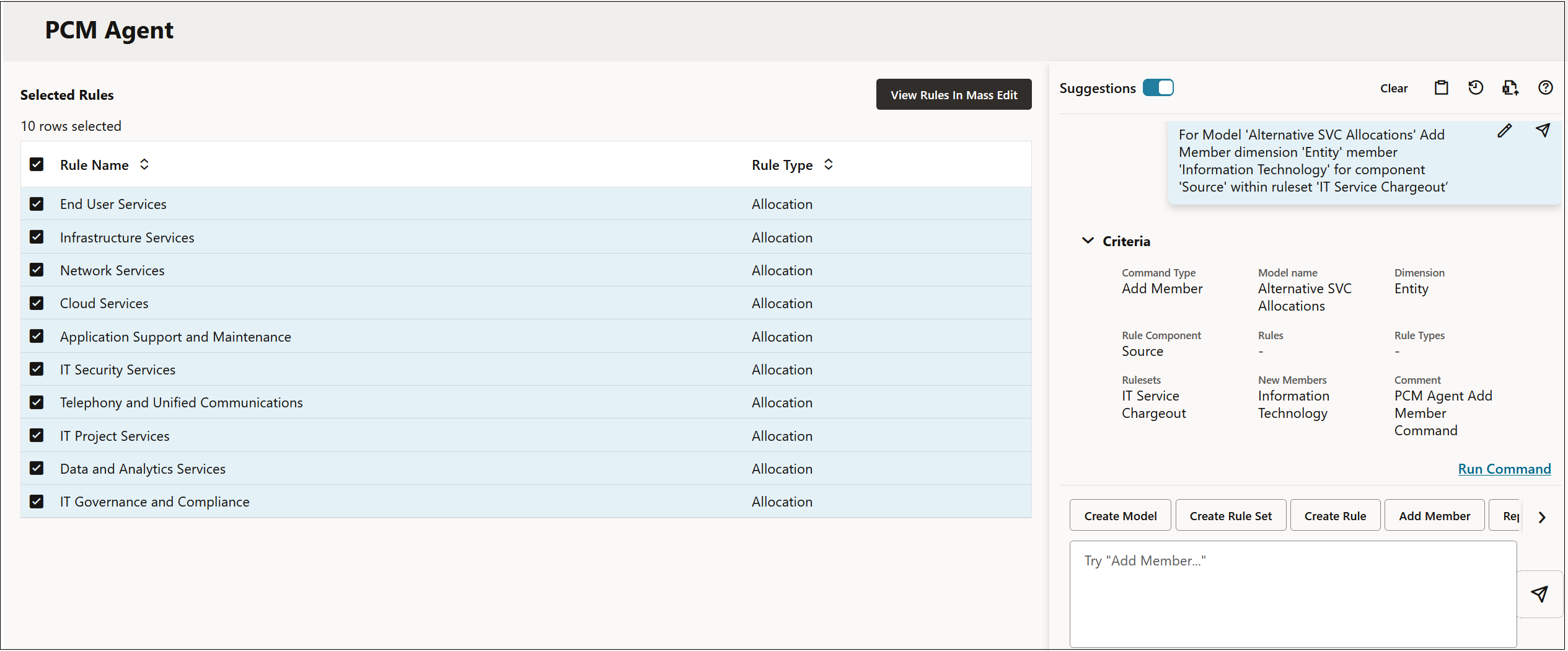

下面是向多个规则添加公用成员的用户请求示例。
For Model 'Alternative SVC Allocations' Add Member dimension 'Entity' member 'Information Technology' for component 'Source'
within ruleset 'IT Service Chargeout’
输入用户请求并单击 “发送”按钮(发送)后,将在 PCM 代理页面中更新请求信息。
Figure 14-12 添加成员预览
显示了添加成员用户请求的“PCM 代理”页面

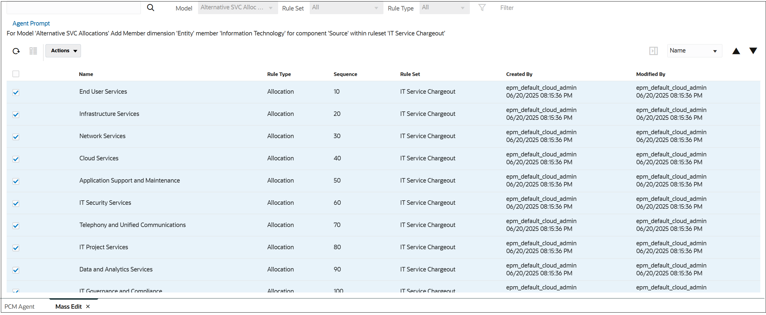

依次单击运行命令和在批量编辑中查看规则以查看添加成员请求的结果。
Figure 14-13 添加成员结果
“批量编辑”选项卡,其中显示了添加成员用户请求的结果
