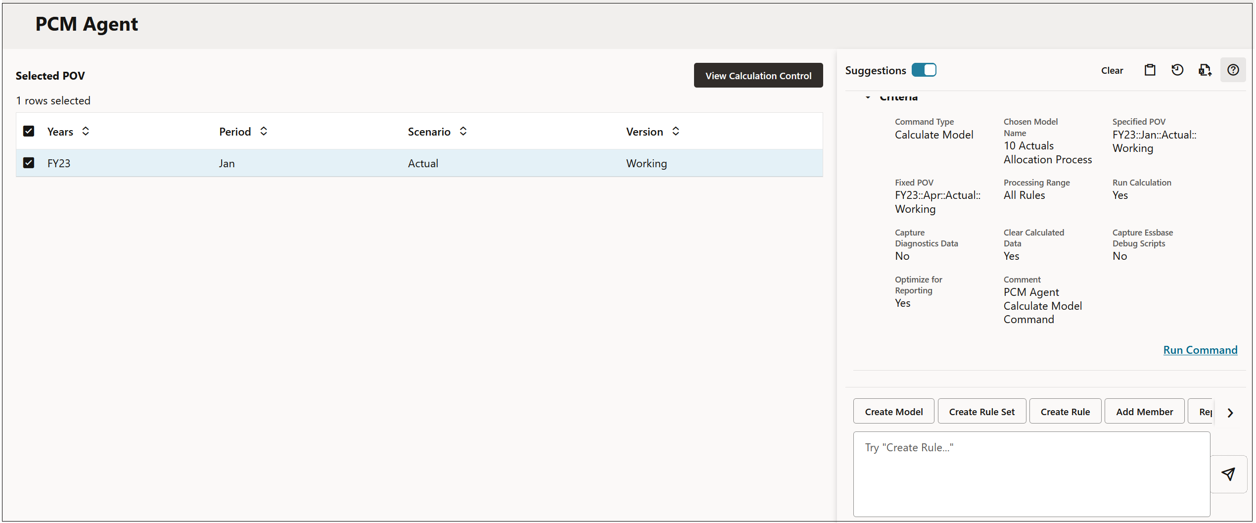

输入用户请求并单击 “发送”按钮(发送)后,将在 PCM 代理页面中更新请求信息。
Figure 14-10 计算预览
显示了运行计算用户请求的“PCM 代理”页面

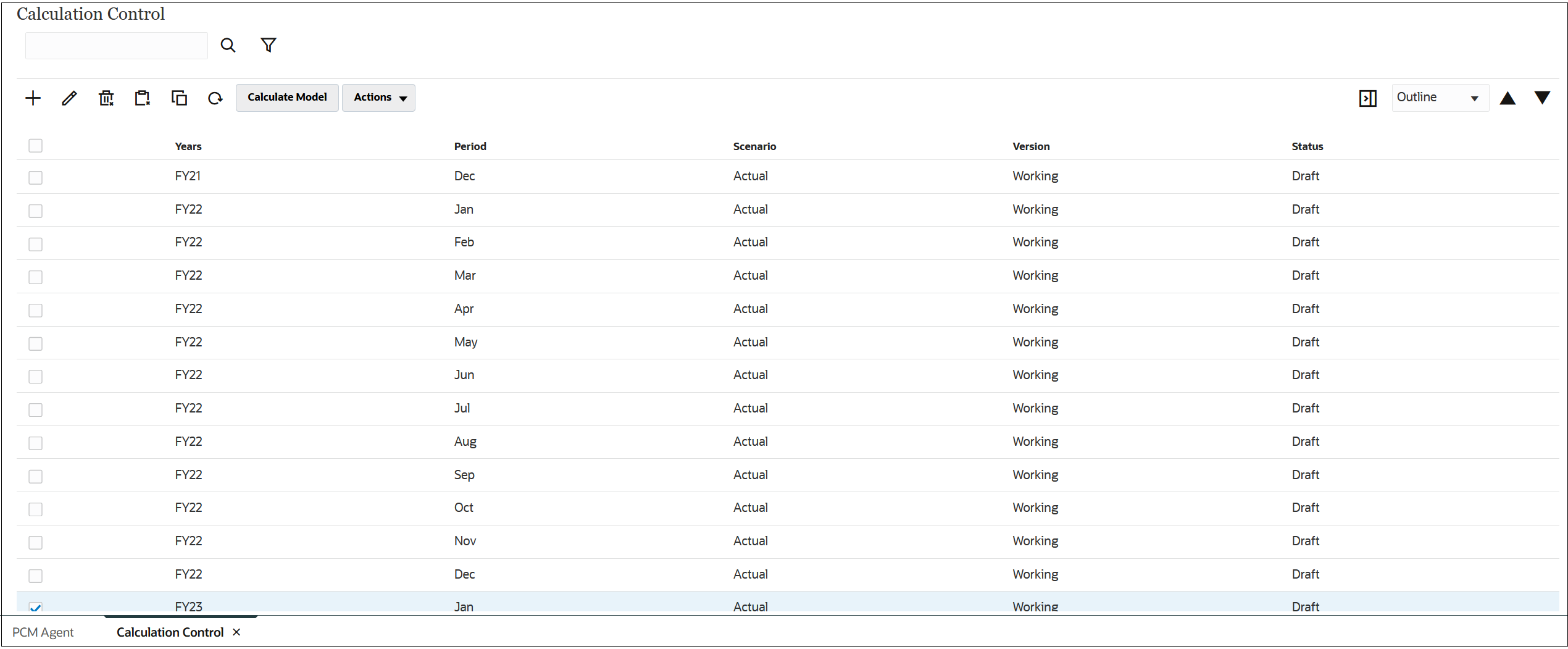

依次单击运行命令和查看计算控制以查看计算结果。
Figure 14-11 计算结果
显示了计算请求结果的“计算控制”屏幕
