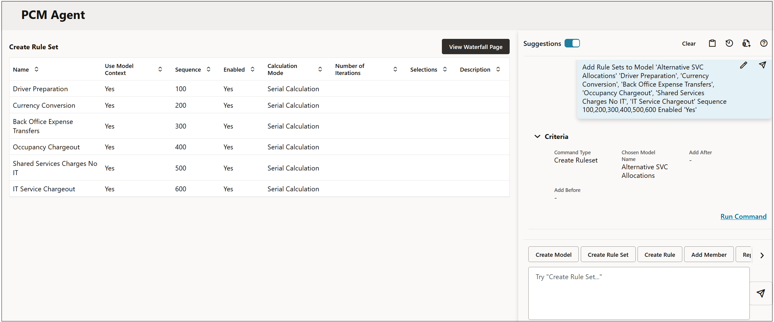

创建规则集的用户请求
下面是创建六个规则集并将其添加到名为 "Alternative SVC Allocations" 的模型的用户请求示例。该请求包括要创建的规则集的逗号分隔列表。
Add Rule Sets to Model 'Alternative SVC Allocations'
'Driver Preparation', 'Currency Conversion', 'Back Office Expense Transfers', 'Occupancy Chargeout', 'Shared Services Charges No
IT', 'IT Service Chargeout'
Sequence 100,200,300,400,500,600
Enabled 'Yes'
如此示例所示,可以使用 PCM 代理一次创建多个规则集,并为这些规则集设置属性。您可以通过内嵌方式输入属性(例如 "Driver Preparation, Sequence 100"、"Currency Conversion, Sequence 200" 等);或者,如此处所示,可以将属性放在单独的行上。第一个属性将分配给第一个规则集,第二个属性将分配给第二个规则集,依此类推。尽管要创建六个规则集,但您只需将 "Enabled" 设置为 "Yes" 一次。
输入用户请求并单击 “发送”按钮(发送)后,将在 PCM 代理页面中更新请求信息。
Figure 14-6 规则集预览
显示了将规则集添加到模型的用户请求的“PCM 代理”页面

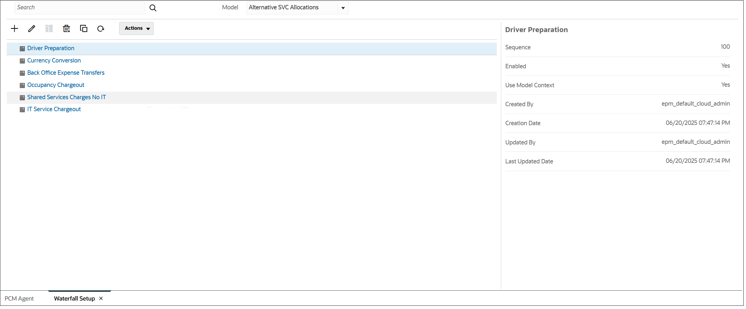

依次单击运行命令和查看瀑布页,以查看 "Alternative SVC Allocations" 模型中的新规则集。
Figure 14-7 规则集结果
显示了六个新规则集的“瀑布式设置”选项卡
