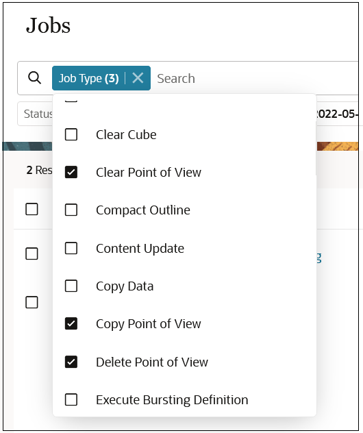

  2. 要仅显示视点作业,请单击作业类型磁贴以将其移至搜索字段。当其位于搜索字段中后,再次单击该磁贴,并向下滚动以选择所需视点作业。
    “作业”控制台,其中“作业类型”下拉列表中突出显示了视点作业
    注意:默认情况下显示过去三天的作业。可单击开始时间和结束时间磁贴以选择其他日期范围。

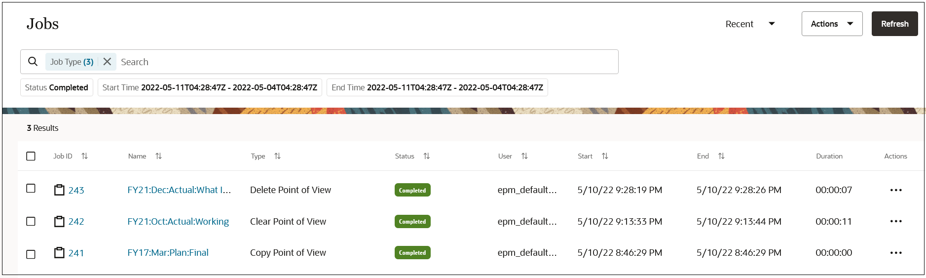

将会显示状态为“已完成”或“已完成,但有错误”的作业。在以下示例中,提交了一个删除视点、一个清除视点和一个复制视点作业,所有这些作业都已成功运行且没有错误。
“作业”控制台,其中显示了三个视点作业

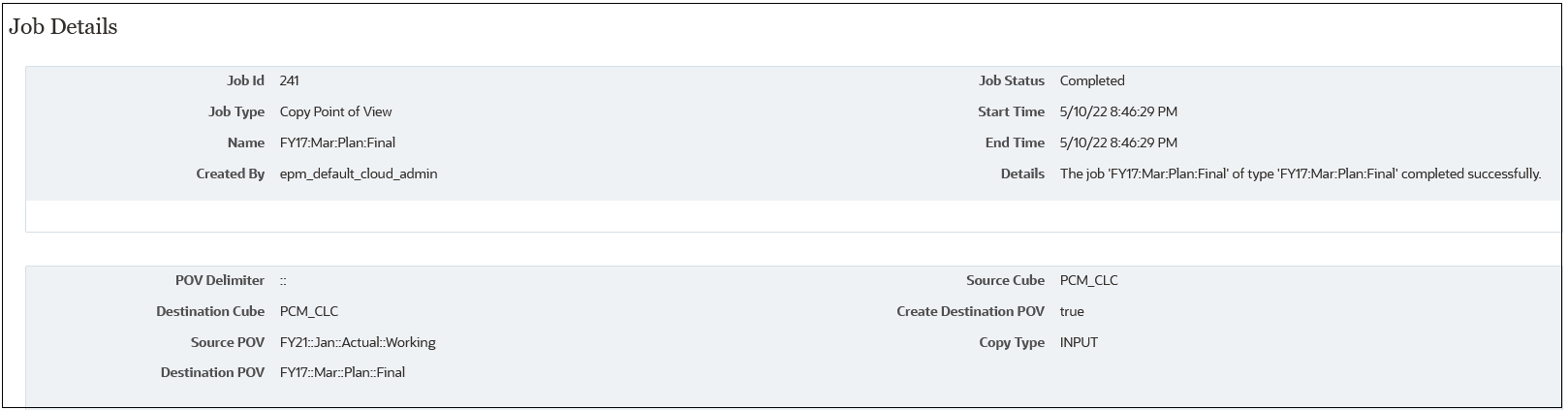

要显示作业详细信息,请单击作业名称,或单击作业旁边的 “详细信息”图标,然后选择详细信息。
“复制视点”作业的作业详细信息
