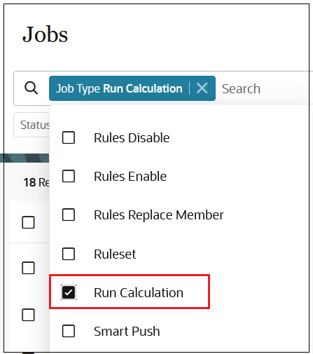

  2. 要仅显示运行计算作业,请单击作业类型磁贴以将其移至搜索字段。当其位于搜索字段中后,再次单击该磁贴,并向下滚动以选择运行计算。
    “作业”控制台,其中“作业类型”下拉列表中突出显示了“运行计算”作业

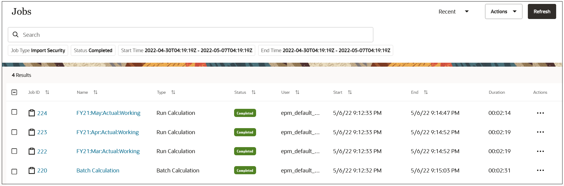

如果您对多个 POV 运行计算,则还会创建批计算作业,此作业汇总有关选择进行计算的所有 POV 的信息。
将会显示状态为“已完成”或“已完成,但有错误”的作业。在以下示例中,提交了三个运行计算作业,它们已成功完成,且没有任何错误。注意到还完成了批计算汇总作业。
Tip:
为了帮助您确定在同一批中运行的作业,对于批中的每个作业,在计算分析页面上,批计算作业的作业 ID 显示为 批处理 ID。请参阅“关于计算分析”。
“作业”控制台,其中显示了三个“运行计算”作业

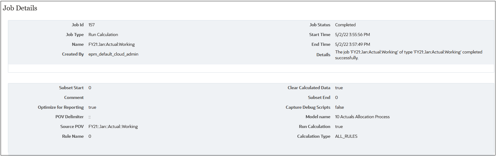

要显示作业详细信息,请单击作业名称,或单击作业旁边的 “详细信息”图标,然后选择详细信息。
作业详细信息,其中有一个“运行计算”作业
