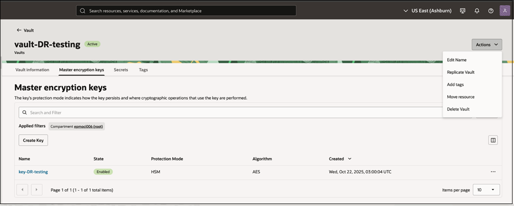

  2. 选择要复制的 Vault 并导航到主加密密钥选项卡。
  3. 从操作菜单中,选择复制 Vault。

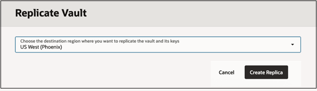

  4. 选择目的地区域。
  5. 单击创建副本。
    创建副本
  • 复制的 Vault 及其密钥在 DR 区域中可用。
  • Vault 和密钥保留与主区域相同的 OCID。
  • 复制不会创建新密钥。通过复制,可在不同区域中使用相同密钥。
  • 这可确保在故障转移期间可以使用相同的加密密钥。
