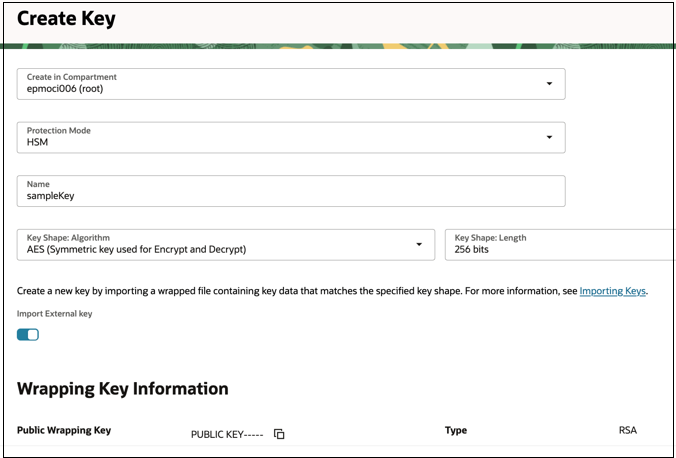

    创建密钥
  6. 输入所需详细信息:
    • 在区间中创建:在与 Vault 相同的区间中创建密钥
    • 保护模式:
      • HSM - 在硬件安全模块 (Hardware Security Module, HSM) 中存储和处理。
      • 软件 - 在 Vault 服务软件层中存储密钥。
    • 密钥配置规格:算法:AES
    • 密钥配置规格:长度:256 位
    导入外部密钥
  7. 要导入外部密钥(例如,从您的 HSM 导入),请启用导入外部密钥。

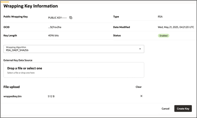

  8. 使用保存链接以文件形式下载公共包装密钥。
  9. 使用公共包装密钥(并采用包装算法 RSA_OAEP_SHA256)包装密钥文件。请参阅“在导入之前包装外部密钥”。
  10. 使用外部密钥数据源上传包装的密钥文件
  11. 单击创建密钥。

此命令生成一个名为 wrappedkey.bin 的包装密钥文件。
将 wrappedkey.bin 文件上传到 OCI Vault,并将包装算法指定为 RSA_OAEP_SHA256,以完成密钥导入过程。
