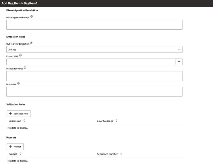

    5. 在 "Add Bag Item"(添加包项)中,继续填写 "Disambiguation Resolution"(消除歧义解决方法)、"Extraction Rules"(提取规则)、"Prompts"(提示)和 "Validation Rules"(验证规则)项。
      对话框的 "Disambiguation Resolution"(消除歧义解决方法)、"Extraction Rules"(提取规则)、"Prompts"(提示)和 "Validation Rules"(验证规则)
      1. 在 "Disambiguation Resolution"(消除歧义解决方法)下,您可以选择在 "Disambiguation Prompt"(消除歧义提示)中输入用于提示用户的文本。例如,输入文本 I found more than one possible matches. Can you select one of the following product?(我找到多个可能的匹配。您是否可以选择以下产品之一?)。
      2. 在 "Extraction Rules"(提取规则)下,"Out of Order Extraction"(无序提取)默认设置为 Always(始终)。
      3. 在 "Extract With"(提取方法)中,可以将此字段留空。
      4. 在 "Prompt for Value"(提示输入值)中,输入类似如下示例的代码片段。
        <#if changePOVBag.value?has_content &&
        changePOVBag.value.EPM_DIMENSION?has_content &&
        changePOVBag.value.EPM_DIMENSION?lower_case ==
        'product'>true<#else>false</#if>
      5. (可选)在 "Validation Rules"(验证规则)下面,单击 + Validation Rule(+ 验证规则)以输入一个或多个验证规则:为每个验证规则输入一个表达式和一条错误消息。
      6. (可选)在 "Prompts"(提示)部分中,单击 + Prompt(+ 提示)以输入一个或多个提示。例如 "choose the Product below or enter a value"。
      7. 单击 Close(关闭)以保存您输入的内容。
