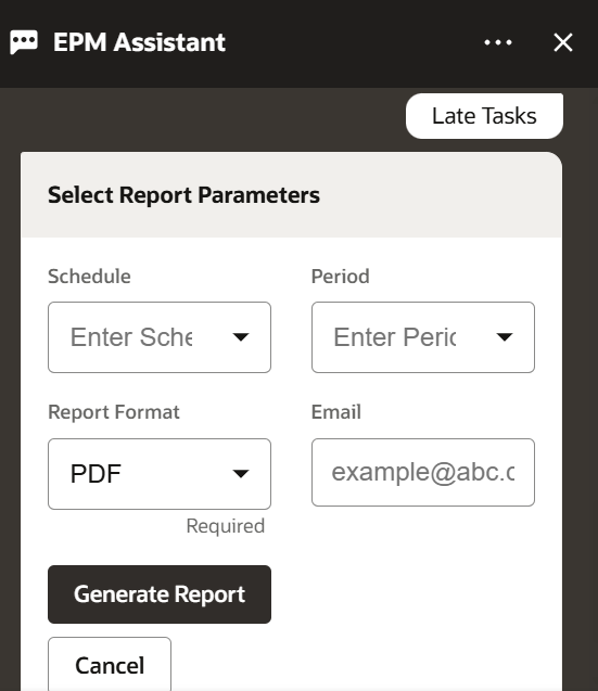

  5. 从每个下拉列表中选择报表参数,然后单击 Generate Report(生成报表)。
    如果要接收包含所生成报表的电子邮件,可以提供您的电子邮件 ID。

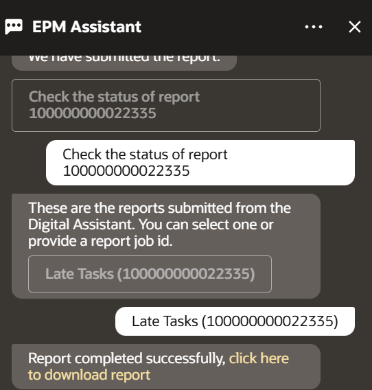

  6. 要查看报表的状态,请单击 Check the status of report 100000000022335(查看报表 100000000022335 的状态)。
    下载 FCC 报表
  7. 单击助手中的链接以下载该报表。
