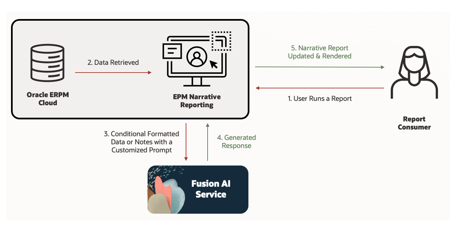

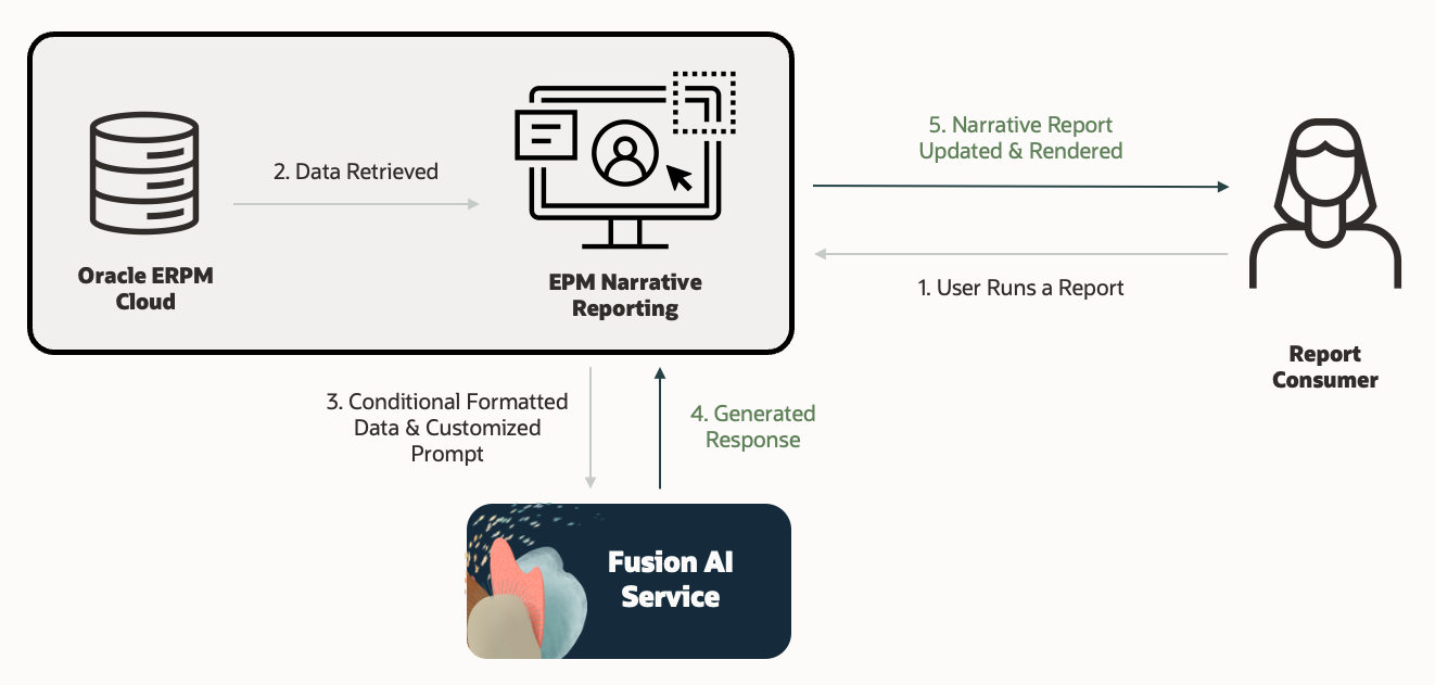

概括体系结构
下面是 Reports(报表)中生成式 AI (GenAI) 的概括体系结构:
概括体系结构
  1. 用户在 Narrative Reporting 中启动报表,该报表具有使用基于 GenAI 的 AutoTextSummary 函数定义的“条件文本”或启用了“附注汇总”。
  2. 在后台,从报表的数据源检索数据。
  3. 对于 GenAI 功能:
    • 生成叙述性摘要:满足预定义条件的报表网格数据以及来自相应 Narrative Reporting 机器学习属性文件的提示将发送到 Fusion AI 服务。
    • 汇总附注:报表网格数据(如果启用了 Use Context(使用上下文))和附注以及来自相应 Narrative Reporting 机器学习属性文件的提示将发送到 Fusion AI 服务。
  4. Fusion AI 服务生成响应并将其发送回 Narrative Reporting 实例。
  5. 报表使用生成的响应进行扩充并呈现给用户。
由于需要额外处理以及发送到 Fusion AI 服务的网络流量(该服务所在的实例与 Narrative Reporting 不同),因此使用 GenAI 功能时,报表需要额外的处理时间。如果条件文本应用于报表中的大量单元格,和/或如果 GenAI 报表包含在工作簿或分别输出中并对多个 POV 运行,这可能会对报表处理时间产生负面影响。应执行全面测试,以确保您的流程仍然满足您为用户运行报表所设定的服务级别目标。
