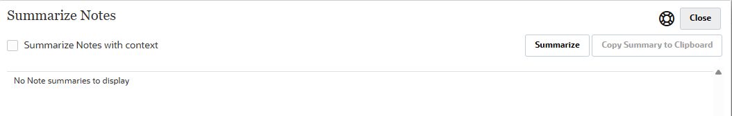

  • 最终用户操作:预览报表时,您可以从 Actions(操作)菜单中选择 Summarize Notes(汇总附注)。
    使用 "Actions"(操作)菜单,单击 "Summarize Notes"(汇总附注)
    此时将显示包含 "Summarize Notes"(汇总附注)对话框的弹出窗口。

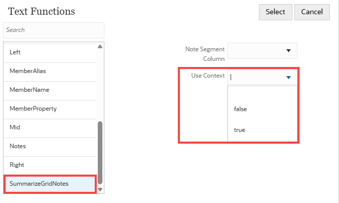

使用 SummarizeGridNotes 函数或最终用户汇总附注操作时,您可以选择使用上下文,这将包括与附注段关联的成员的数据值。例如:
将 "Use Context"(使用上下文)设置为 True 或 False
其他采购和消耗品费用增加的主要驱动因素是额外的承包商服务,导致外部服务费用出现 0.53% 的差异。最后,设施维护成本略有下降,导致设施费用出现 0.12% 的差异。
