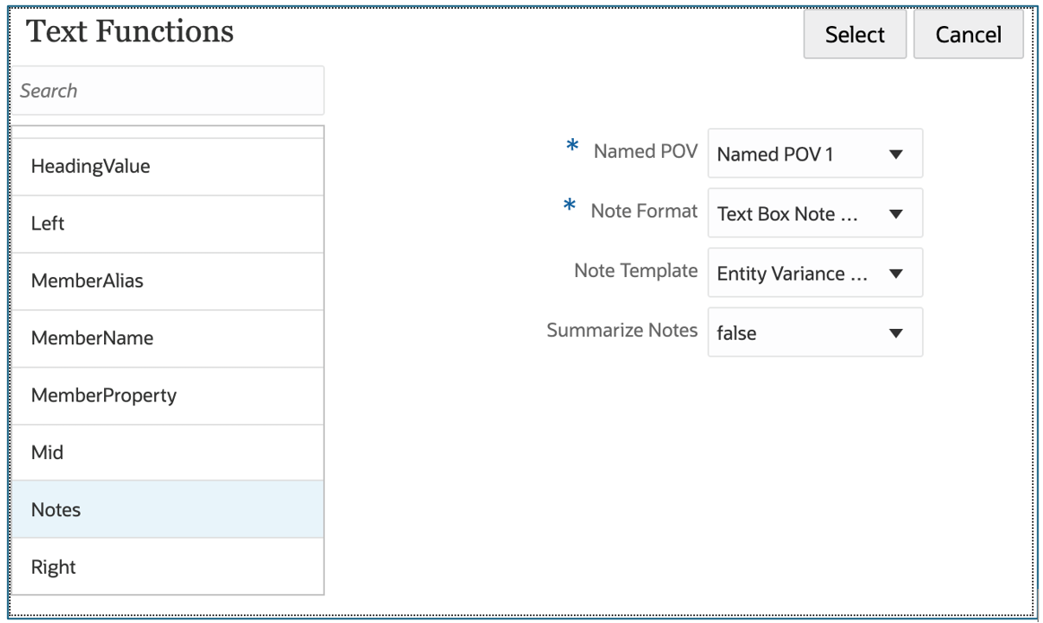

  1. 在文本框、文本单元格或条件文本定义中,选择 函数按钮。
  2. 在 Text Functions(文本函数)中的 Functions(函数)下拉菜单中,选择 Notes(附注)。
  3. 选择所需的命名 POV 和附注格式,然后选择要在文本函数中使用的附注模板。
    您可以将 "Note Template"(附注模板)字段保留空白以使用所有附注模板。您还可以选择是否汇总附注(true 或 false)。
    "Text Function"(文本函数)对话框

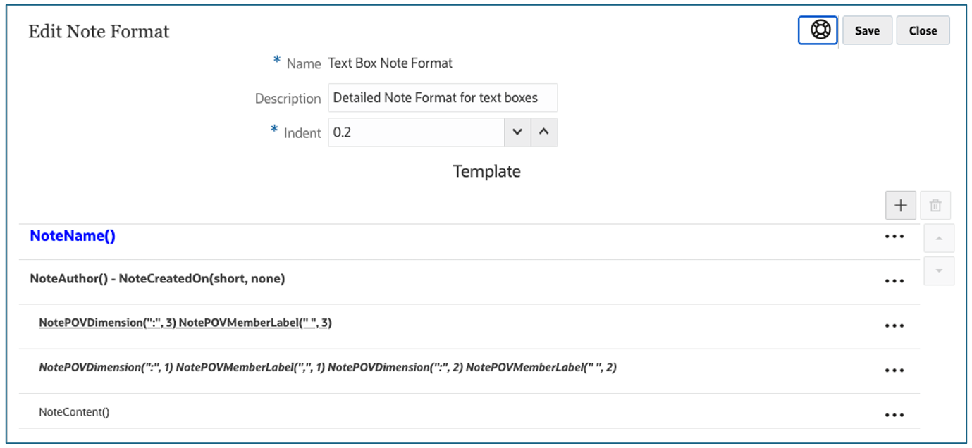

在下面的 Text Box Note Format 中,使用了NotePOVDimension 和 NotePOVMemberLabel 文本函数,它们的顺序参数为 "1"、"2" 和 "3"(分别指 Segments(段)、Fiscal Calendar(会计日历)和 Entities(实体)维):
附注格式

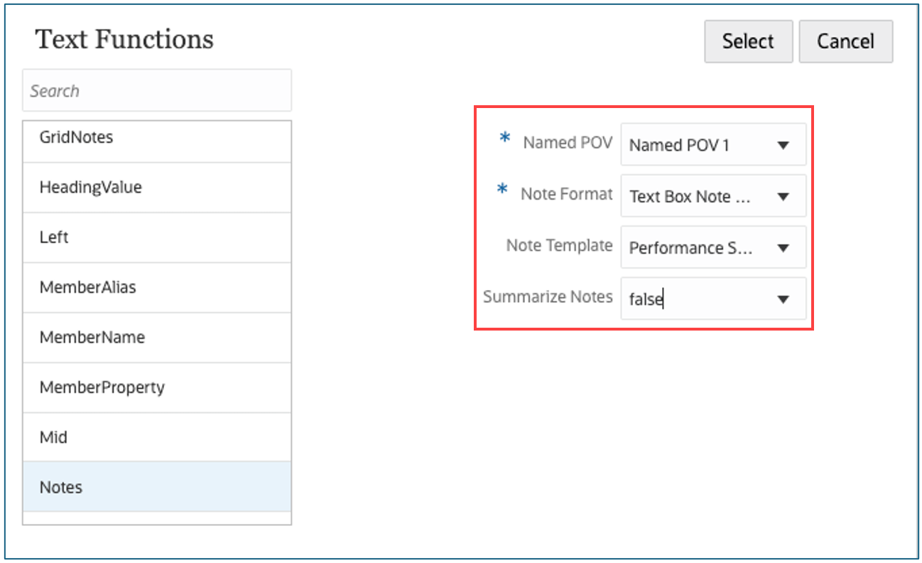

在文本函数选择器中,选择了 Named_POV1、Text Box Note Format 和 Performance Summary 附注模板以及 Summarize Notes(汇总附注)= false:
文本函数选择器
文本框中插入的 Note 文本函数:
Notes("Named POV 1", "Text Box Note Format", "Performance Summary", false)
