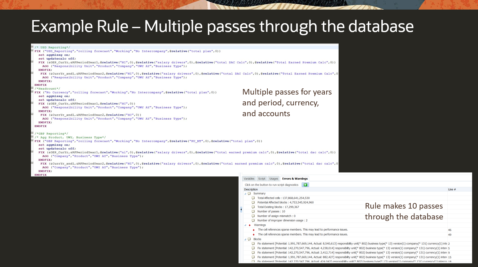

示例 1:实现多次通过数据库的规则
以下规则按年份和期间、货币和账户实现通过数据库 10 次。
示例规则 – 多次通过数据库
