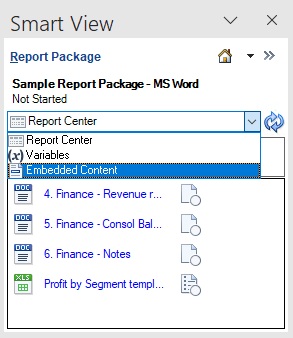

  2. 在“报表包”面板中,从下拉菜单中选择嵌入的内容(请参阅“Figure 24-40”)。
    Figure 24-40 在“报表包”面板中选择了“嵌入的内容”选项
    “报表包”面板,其中显示选择了“嵌入的内容”选项的下拉菜单

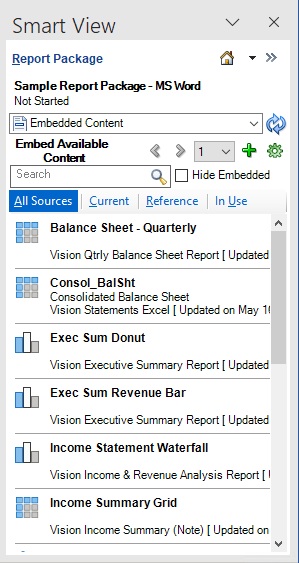

    此时将显示“嵌入的内容”面板。
    Figure 24-41 “嵌入的内容”面板
    “嵌入的内容”面板
    在“嵌入的内容”面板的全部选项卡中,将列出所有可用内容。

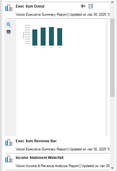

  3. 可选:使用预览按钮 “预览”按钮 预览可用内容。
    在列表中选择可用内容时,将显示预览按钮 “预览”按钮,如Figure 24-42 所示。
    Figure 24-42 选择了可用内容并显示“插入”和“预览”按钮
    “可用的内容”列表的一部分,其中显示“插入”和“预览”按钮
    单击 “预览”按钮 后,面板中将显示可用内容的缩略图图像,就在可用内容名称的上方。例如,单击 "Exec Sum Revenue Bar" 可用内容的 “预览”按钮 会在面板中显示以下缩略图图像:
    预览所选可用内容的缩略图图像

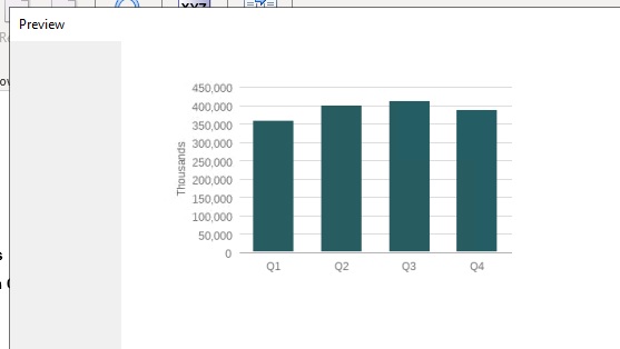

  4. 可选:单击缩略图图像旁边的 放大预览按钮 以将其放大。
    放大图像将在一个单独的对话框中启动。您可以将对话框从右向左或上下拉伸以进一步放大。
    Figure 24-43 “预览”对话框的一部分,其中显示可用内容的放大图像
    单击预览对话框中的任意位置,或单击对话框右上角的 X 以关闭该对话框。
