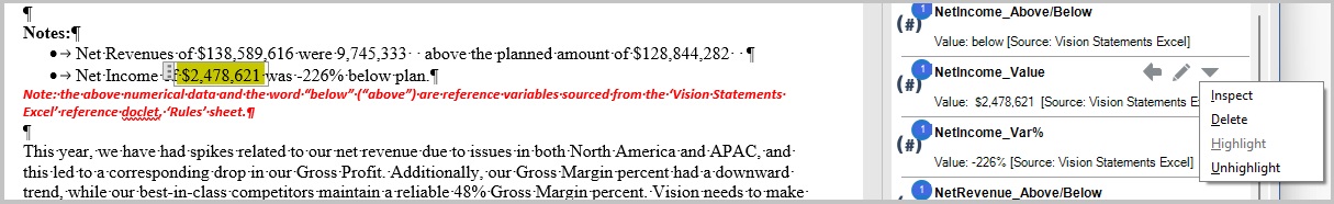

  4. 要突出显示 doclet 中单个变量的所有实例:
    1. 从“变量”面板的列表中选择一个变量。
    2. 单击变量的更多操作按钮 选定变量的“更多操作”按钮,类似于指向下方的箭头,然后从下拉菜单中选择突出显示。
      在图 24-59 中,在“变量”面板中选择了 CurrentMonth 变量(一个静态变量)。从下拉菜单中选择突出显示后,NetIncome_Value 变量突出显示在左侧 doclet 中。
      图 24-59 对选定的变量启用了突出显示选项的 doclet
      在右侧的“变量”面板中显示了一个选定变量,以及选择“突出显示”操作后“选项”按钮中可用于该变量的菜单选项。在左侧,以黄色突出显示了选定的变量插入到 doclet 中的位置
    3. 要取消突出显示选定的变量,请单击更多操作按钮 选定变量的“选项”按钮,类似于指向下方的箭头,然后从下拉菜单中选择取消突出显示。
