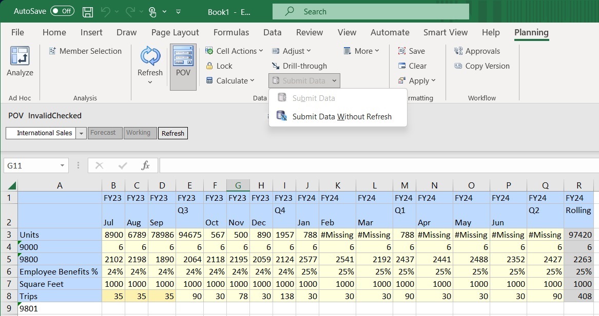

在Figure 9-17 第 8 行中,对于成员 "Trips",我们在单元格 B8、C8 和 D8 中输入了 7 月、8 月和 9 月的数据。这些单元格已修改且可以提交。
在第 9 行,我们输入了一个成员;我们不确定成员名称,因此输入了 "9801"。
提交数据选项显示为灰色,但单击向下箭头,请注意提交数据但不刷新选项已启用。
Figure 9-17 显示已修改单元格和已添加成员的弹性表单
弹性表单显示了已修改单元格 B8、C8 和 D8 以及在表单最后一行下方添加的成员。

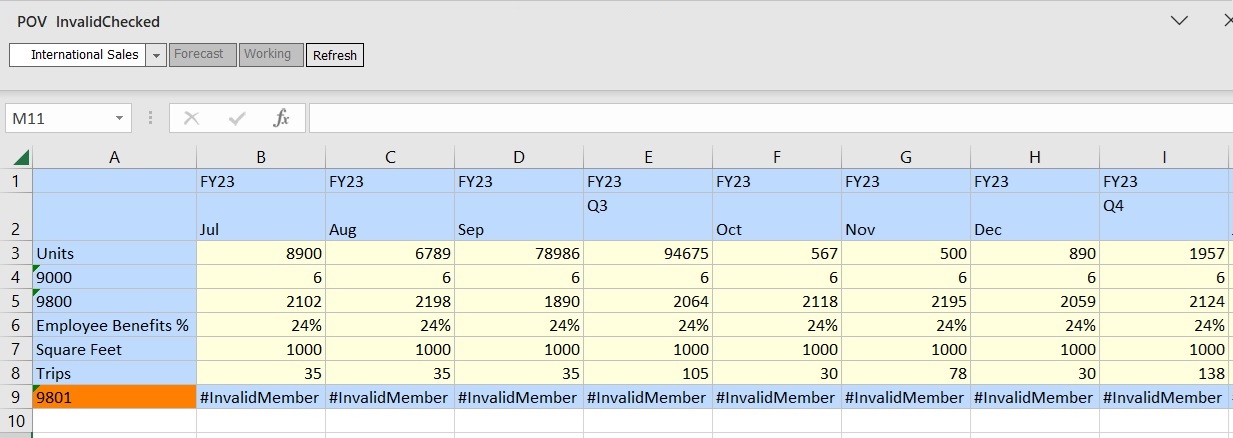

通过选择提交数据但不刷新选项,我们能够提交已修改单元格并验证成员 9801 是否正确。Figure 9-18 显示了结果。第 8 行中 "Trips" 成员的数据值显示更改后的值。第 9 行中的成员 "9801" 以橙色突出显示,并且该行的数据单元格包含 #InvalidMember 记号。
可以通过在单元格 A9 中重新键入成员名称或使用成员选择对话框找到正确的成员来更正无效成员。
Figure 9-18 “提交数据但不刷新”后显示更新的数据值以及无效的成员和数据单元格的弹性表单
在“提交数据但不刷新”操作后,弹性表单的单元格 B8、C8 和 D8 中显示更新的数据值,单元格 A9 中显示无效成员,同时第 9 行的数据单元格中显示 #InvalidMember 消息

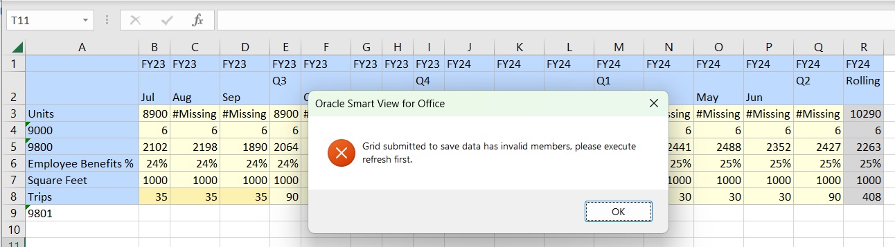

在Figure 9-19 中,我们对工作表进行了与Figure 9-17 中相同的更改。
现在,尝试使用提交数据但不刷新操作时,会出现一条消息,通知我们工作表包含无效成员,必须刷新。
Figure 9-19 表单未启用“显示对弹性表单无效的成员”选项时显示的消息
显示选择“提交数据但不刷新”选项时出现的消息。消息指明提交以保存数​​据的网格具有无效成员,请先执行刷新。

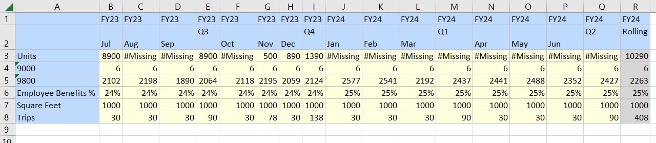

但是,刷新工作表会导致丢失在单元格 B8、C8 和 D8 中所做的数据更改以及在单元格 A9 中添加的成员,如Figure 9-20 所示。
Figure 9-20 刷新工作表后清除了所有更新的弹性表单
刷新后,显示原始状态的弹性表单 - 没有数据变化,也没有添加成员。
