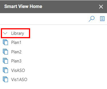

在下面的云 EPM 示例中,有五个可供您选择的多维数据集(Plan1、Plan2、Plan3、VisASO 和 Vis1ASO)。
在 Smart View 主页面板中显示的多维数据集,选择了 Plan1 多维数据集。
多维数据集的数据将以即席模式放置在网格上,您可以开始执行即席分析。

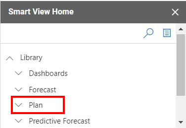

    1. 选择库。
    2. 选择计划以显示在计划文件夹下保存的所有云 EPM 表单。

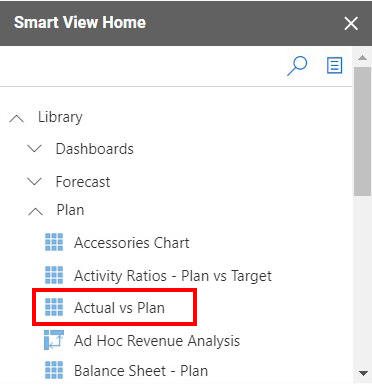

    3. 选择一个云 EPM 表单;例如,您可以选择实际与计划表单。
      在其中选择了“实际与计划”Planning 表单的 Smart View 面板
