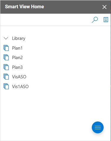

Smart View 主页面板
Smart View 主页面板提供您的数据源中存在的计划、表单、即席网格、多维数据集和其他对象的库的树视图。您可以扩展文件夹并单击对象名称以将其打开。
当您首次连接到 Smart View 时,您可以在连接对话框中单击启动主页直接启动主页面板。您还可以从菜单启动主页面板。在扩展菜单中,依次选择 Smart View for Google Workspace 和主页。
显示库和多维数据集的 Smart View 主页面板
使用 Smart View 主页面板,可以:

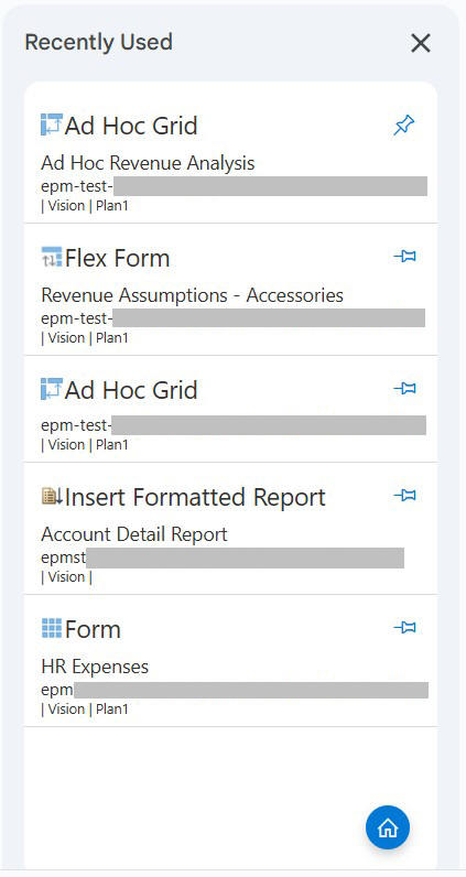

最近使用的对象面板
使用“最近使用的”面板,可以更快地访问最近打开的对象,而无需转到 Smart View 主页面板并在库中搜索它们。该面板显示您最近在 Smart View 中打开的项或对象的列表,例如表单、即席网格、报表和弹性表单。这些对象可以来自以前连接到的多个数据源。您可以在“Smart View 选项”中定制要在“最近使用的”列表中显示的最近使用的对象数。
要设置最近使用的对象数并从“最近使用的”面板中打开它们,请参阅“快速打开最近使用的对象”。
“最近使用的”面板,其中显示最近使用的对象列表,例如即席网格、弹性表单、报表和表单。

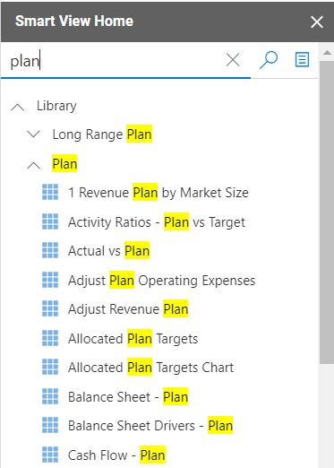

搜索框
您可以通过位于 Smart View 主页面板顶部的搜索框更快地查找和访问所需的表单和其他对象。您开始在搜索框中键入时,主页面板中的项列表会进行筛选,以显示带有突出显示的搜索词的名称。例如,如果您搜索 "plan",则主页面板中仅显示名称中带有字母 "plan" 的表单和对象。
“主页”面板中显示的搜索结果。搜索词将在结果中突出显示。
搜索框支持不区分大小写的搜索:例如,搜索 "plan"、"Plan" 或 "PLAN" 会提取名称中包含此词语的相同项列表,而不考虑其大小写。
可以单击项的名称以直接从搜索结果中打开它。此外,您还可以选择和右键单击搜索结果中的项,以查看特定于选定项的右键菜单选项。
如果搜索词没有匹配项,则面板显示为空白。您可以通过单击“关闭”图标清除搜索框。

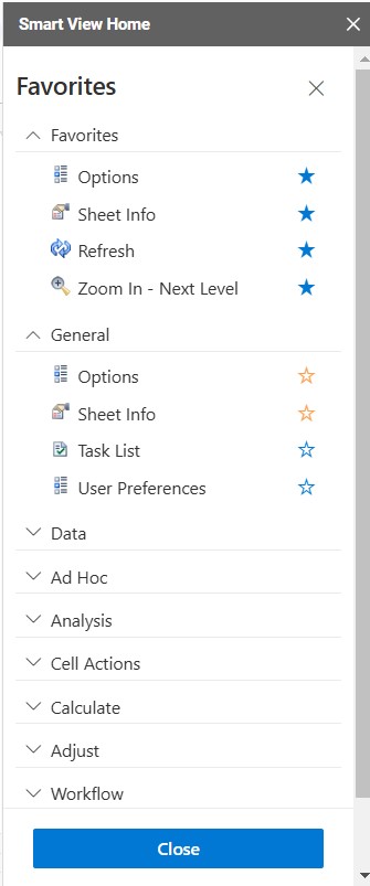

“收藏夹”菜单
一种轻松访问 Smart View 命令的方式是将其标记为收藏。您可以选择您经常使用的命令,他们将固定在收藏夹面板顶部。当您要使用某个命令时,只需通过单击 Smart View 主页面板中的 “收藏夹”图标 打开收藏夹面板并单击命令即可,而不是导航扩展和 Smart View for Google Workspace 菜单找到该命令。
要添加收藏夹命令,请参阅“添加收藏夹”。
“收藏夹”面板,显示添加为收藏项的一些菜单。其他菜单在各自的组标题下进行分类。

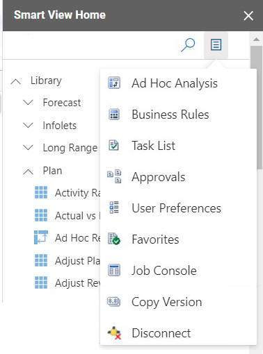

“操作”菜单
“操作”菜单位于 Smart View 主页面板中,通过单击 “操作”菜单图标 启动该菜单。您可以通过此菜单访问各种功能,例如作业控制台、复制版本、业务规则、任务列表、审批、用户首选项、收藏夹和断开连接。
“操作”菜单

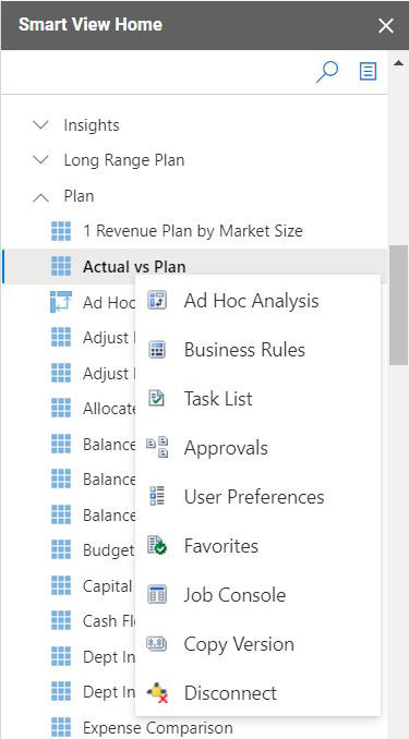

右键菜单
您可以在 Smart View 主页面板中右键单击表单、即席网格和其他对象,以打开所选表单和即席网格,以及启动一些功能,例如作业控制台、复制版本、业务规则、任务列表、审批、用户首选项、收藏夹和断开连接。Smart View 主页面板中的“操作”菜单下也提供了这些选项。
在以下示例中,当您选择 Actual vs. Plan 表单并单击右键时,可以使用即席分析选项直接在即席分析模式下打开表单。类似地,如果右键单击即席网格,则可以使用打开表单选项以表单形式将其打开。
右键菜单
