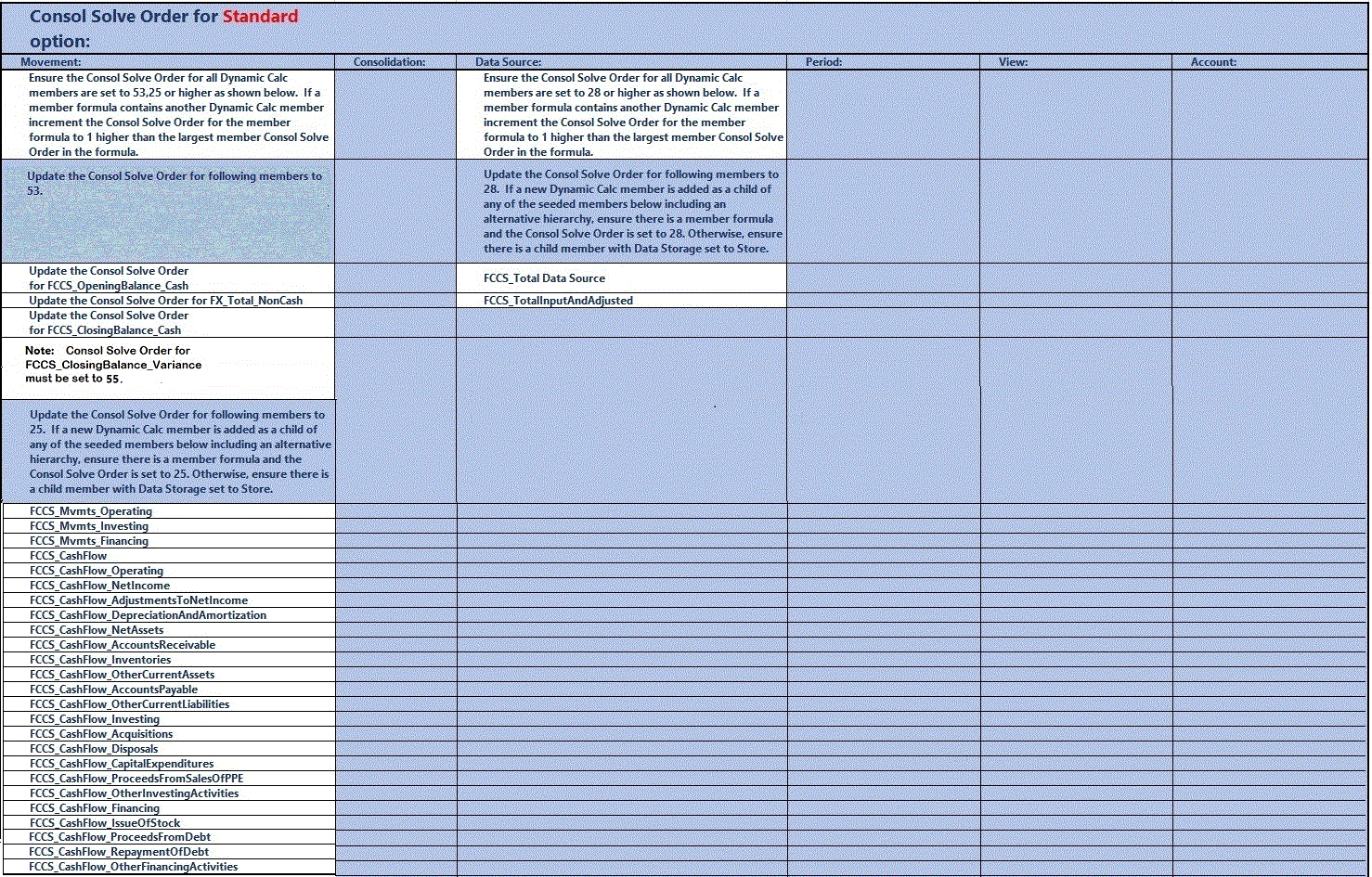

确保动态计算维成员的解析顺序正确
下表显示了当您使用将“帐户”作为密集维的“标准”选项时的合并解析顺序值。
标准选项的解析顺序表
下表显示了当您使用将“期间”和“移动”用作密集维的“密集/稀疏优化”选项时的合并解析顺序值。
DSO 应用程序的解析顺序
注:
父代合计成员公式和 YTD 公式可能存在解析顺序冲突。FCCS_Parent Total 成员仅适用于多货币应用程序中的父代货币。如果可能,建议您使用实体合计而不是父代合计。如果未使用,请尝试将 FCCS_Parent Total 上的解析顺序更改为 51,然后刷新数据库。一定要验证您的数据。
