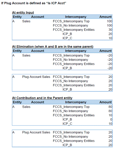

将公司内实体聚合到公司内顶级成员(加法)
如果您选择将公司内实体聚合到公司内顶级成员,请选择加法选项。
  • "FCCS_Intercompany Entities" 成员的合并运算符变为加法。
  • “标准抵消”系统规则使用默认的标准抵消流程来执行:
    如果插式帐户标记为“是 I/C 帐户”,则存在两个分录。推送到插式帐户的分录和源金额冲销都使用源公司内成员。
    在抵消公司内分录后,会冲销源 POV 金额,而且会对插式帐户创建偏移分录。
    • 如果插式帐户标记为“是 I/C 帐户”,则存在两个分录。推送到插式帐户的分录和源金额冲销都使用源公司内成员。
    • 如果插式帐户未标记为“是 I/C 帐户”,则也存在两个分录。推送到插式帐户的分录使用 "FCCS_No Intercompany" 成员,而源金额冲销使用源公司内成员。

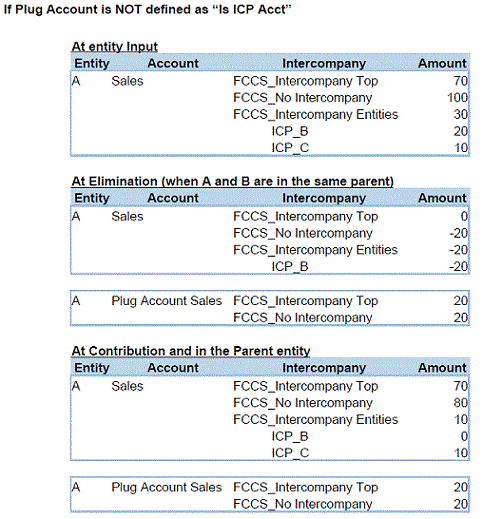

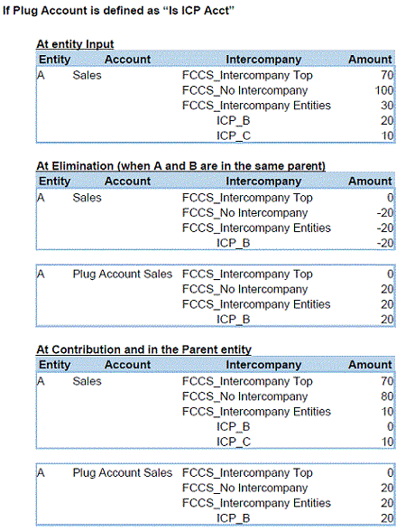

不将公司内实体聚合到公司内顶级成员(忽略)
如果您不希望将公司内实体聚合到公司内顶级成员,请选择忽略选项。
  • "FCCS_Intercompany Entities" 成员的合并运算符变为忽略。
  • “标准抵消”使用默认的标准抵消流程来执行,但是会推送三个或四个分录(而不是现有的两个分录),具体取决于插式帐户是否标记为“是 I/C 帐户”:
    如果插式帐户标记为“是 I/C 帐户”,则在抵消过程中将存在四个分录。前两个使用源公司内成员冲销源分录并使用源公司内成员推送到插式帐户,另外两个在“非公司内”中冲销相同的金额并推送到插式帐户的“非公司内”中。
    如果插式帐户未标记为“是 I/C 帐户”,则仅存在三个分录。第一个分录使用源公司内成员冲销源分录,另外两个实体在“非公司内”中冲销相同的金额并推送到插式帐户的“非公司内”中。
示例:
公司内聚合选项 -“忽略”
公司内聚合选项 -“忽略”示例 2

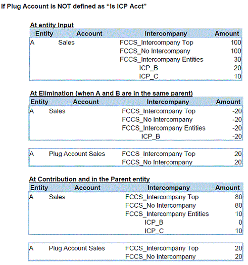

将公司内实体聚合到公司内顶级成员(减法)
如果您希望使用减法选项将公司内实体聚合到公司内顶级成员:
  • "FCCS_Intercompany Entities" 成员的合并运算符变为减法。
  • “标准抵消”在与当前条件相同的条件下执行,但是会推送三个或四个分录(而不是现有的两个分录),具体取决于插式帐户是否标记为“是 I/C 帐户”:
示例:
公司内聚合选项 - 减法
公司内聚合选项 -“减法”示例 2
