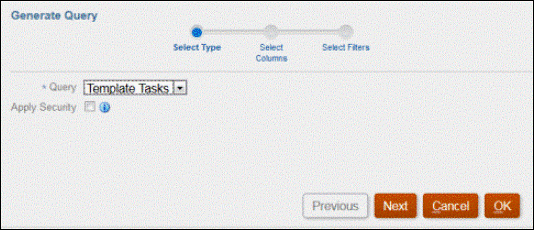

  5. 单击“新建查询”对话框中的生成查询以构建查询。该对话框可帮助您创建针对数据库的查询,使用该对话框可选择产品中的任何现有属性用于查询和/或根据其进行筛选。系统随后会生成 SQL 以匹配指定的属性和筛选器,此时您可以修改和增强该 SQL。
    1. 在选择类型屏幕上,选择以下选项:
      • 从查询中,选择模板任务或调度任务。
      • 可选:选中应用安全设置复选框,自动将用户安全筛选器应用于生成的查询。这会将安全令牌应用于生成报表时使用正确 SQL 填写的查询。
    2. 单击下一步。
      生成查询对话框。

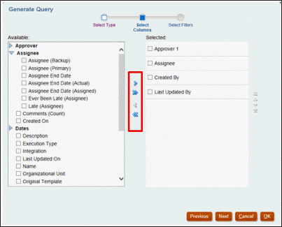

  6. 从选择列中,选择要在查询中显示的列,然后单击下一步。
    选择列。
