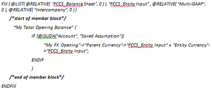

成员块
成员块也称为计算块。有时,您会看到用于成员块的术语“锚点”。成员块的语法如下所示:
Essbase Member Block 示例 1
以下是成员块语句的示例:
Essbase Member Block 示例 2
在此示例中,"My Total Opening Balance" 称为计算块或锚点。只要可能,该成员应来自密集维。
在上述计算中,限定为成员 "My FX Opening",并对 FIX 语句中指定的成员执行计算。
请注意,当使用 IF 语句时,您需要一个成员块。不能在成员块外部编写 IF 语句。
