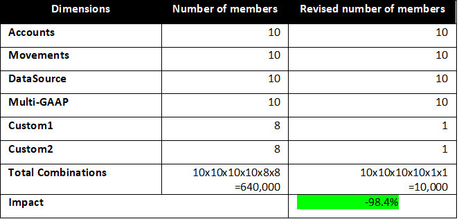

例如,考虑一个可配置合并规则,每个源 POV 中有以下一组维和成员数量。
可配置合并规则示例 1
当此类规则的范围受到限制时,例如,由于可能不需要 Custom1/Custom2 的其他成员,因此只使用一个 Custom1 和一个 Custom2,其影响是相当大的。组合数减少了 98.4%,只有 10,000 个组合需要处理。
当考虑到所有其他维时,性能将得到更大的改进。

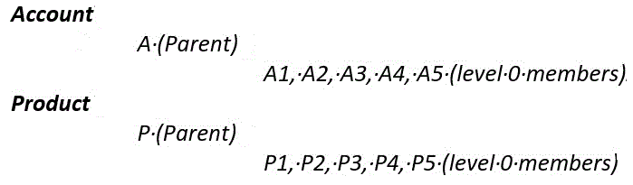

例如,考虑下面的 Account 和 Product 层次:
可配置合并规则层次示例

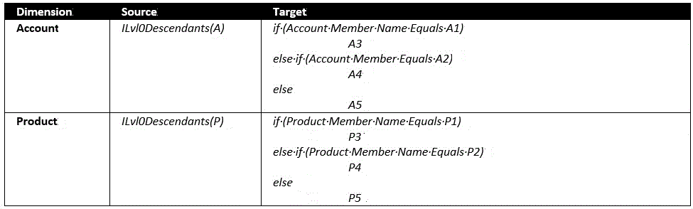

考虑一个具有如下条件重定向的可配置合并规则,假设所有其他维都设置为相应的成员:
可配置合并规则示例 2
在上面的示例中,每个 Account 和 Product 维都有三个条件,使可能的组合总数达到 3*3=9 个。然而,当多个维中的条件数量增加时,会产生许多可能的组合。例如,假设 Account 和 Product 维中各有 25 个此类条件,则会导致 25*25=625 个组合,这会由于范围更广而导致执行速度变慢。

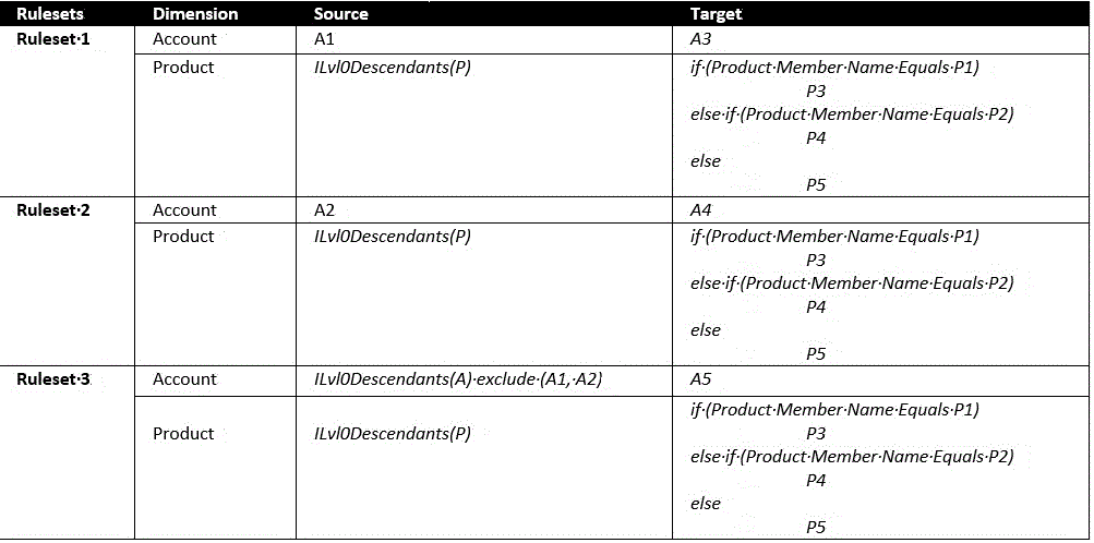

为了实现最佳执行速度,最好将规则集拆分为多个规则集。当可能的组合数量(将所有维重定向中的条件数量相乘)小于 250 时,不需要拆分规则。上面的示例规则集可以按如下方式拆分:
  • 将 if 条件中的成员添加到新规则集的源中。
  • 在最终规则中,添加原始规则集的源中的成员;排除以前规则集中考虑的所有成员。
  • 在新创建的规则集中,Product 维和其他维的重定向条件将保持不变。
可配置合并规则示例 3
可配置合并规则具有高度可自定义性,提供了无限的可能性。在前面的示例中,如果 Product 的重定向条件也基于 Account 维成员,则可以仔细细化新拆分规则集的 Product 维中的条件和源,以便不包括独占成员。
