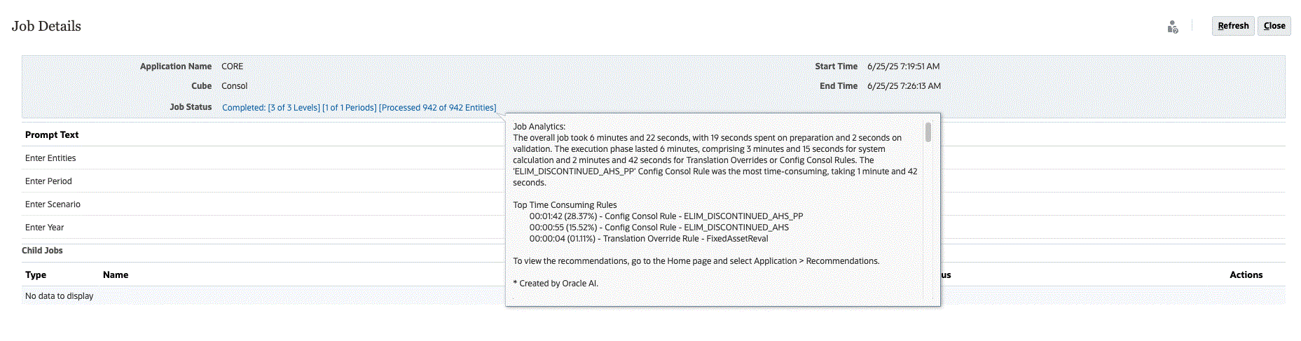

您可以使用一个名为合并作业分析的合并设置为合并作业生成详细分析。启用此设置后,将在作业完成时为合并作业生成基于 GenAI 的作业摘要。您可以在作业控制台中从已完成作业的“作业详细信息”查看分析。

  6. 运行合并作业时,可以在作业控制台中监控状态。要查看状态,请依次单击应用程序和作业。合并作业完成后,将显示正在生成作业分析的子状态通知。
  7. 作业分析过程完成后,状态将恢复为“已完成”。单击作业的名称以查看作业详细信息。
    生成的摘要在“作业详细信息”中可用。
