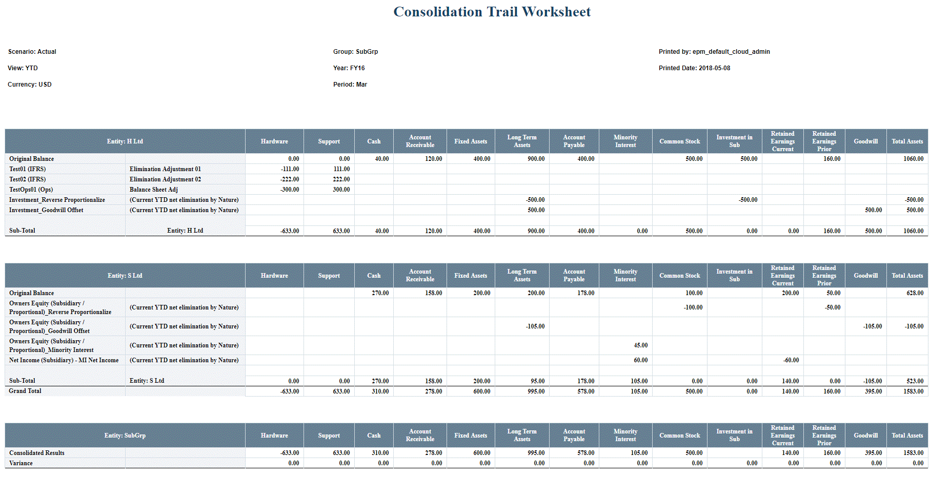

您可以运行合并报表,通过它来提供合并过程的详细审查跟踪。多货币应用程序和单货币应用程序都提供报表功能。
对于报表格式类型,您可以选择 HTML、PDF 或 XLS。
在运行报表并将其另存为 Excel 报表类型时,可以使用替代变量实现自动以数字(而非单元格文本)格式显示值。替代值名为 EnableExcelNumberFormat。如果将替代变量值设置为 True,则当您将报表另存为 Excel 报表类型时,替代值会自动以数字值形式显示。
合并报表提供所选父实体的如下信息:
帐户列表(分列显示)
选定合并组内向显示的每个帐户贡献数据的子公司的列表(显示在行中)
针对资产、负债和权益报告的原始期末余额(通常为总帐余额),以及损益的当前 YTD 余额
对合并期间报告的余额进行调整,包括手动日记帐条目、多 GAAP 调整以及根据公司内抵消与合并规则生成的自动抵消。这些包括公司内抵消、购置或处置条目(如投资抵消、股本抵消、准备金抵消)、估价调整、NCI、权益会计,等等。
在显示手动日记帐时会同时显示日记帐标签和说明
在显示自动抵消时会同时显示每个规则的迄今为止金额(期初余额)和 YTD 金额
调整以所选父实体的实体货币进行显示
所选组中每个帐户的每个直接子实体的纯贡献
任何差异 - 合并组结果中的纯贡献合计

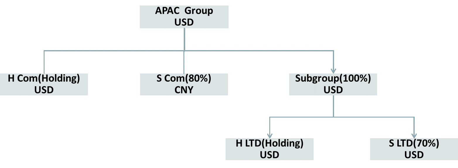

对于包含多级层次的父实例,报表显示一个级别的子实体。
例如,假设您有下面显示的两层实体结构。APAC 是顶级组。在 APAC 组下面有一个控股公司 (H Com) 和一个子公司 (S Com)。在 APAC 组下面还有一个子组,其中包括一个控股公司 (H LTD) 和一个 S LTD 公司。
您将首先使用 APAC 组作为父实体来运行合并报表。该报表将显示 APAC 组的结果,包括控股公司 (H Com)、子公司 (S Com) 和子组合计。
要向下钻取到更多详细信息,可以使用“子组”作为父实体运行相同报表,这将提供 APAC 组的总合并跟踪。
