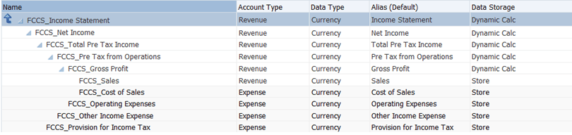

损益表帐户
帐户维提供了预先构建的损益表层次。该层次中植入了用于内置计算的系统成员。您可以向父代成员添加子代成员,或者向植入成员添加额外的同级成员。
请注意,所创建的损益表是所有者权益本期留存盈余帐户内的一个层次。
