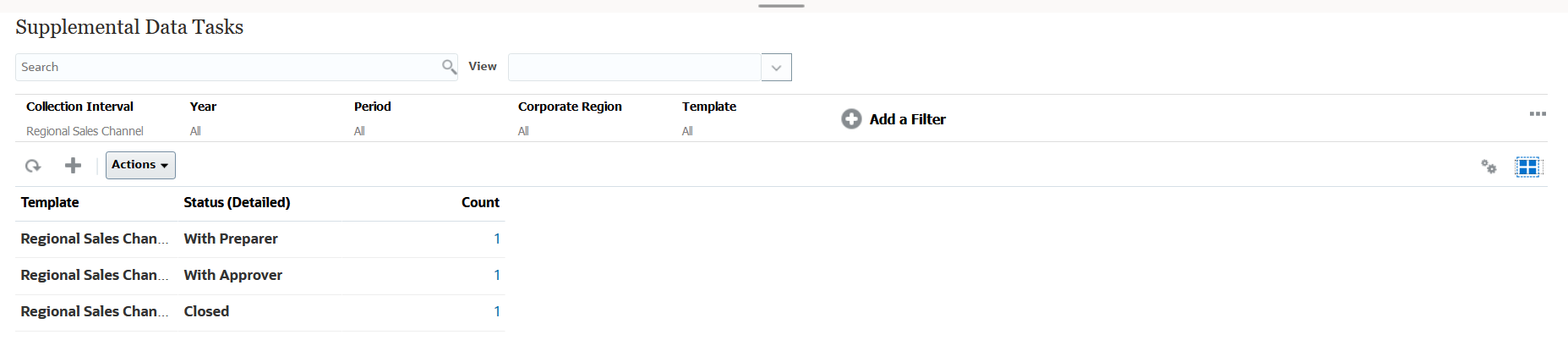

示例:对模板分组以根据状态显示补充数据表单
此示例绍如何创建透视表视图,该视图根据状态对模板分组并显示补充数据表单。下图显示了透视表视图。
补充数据任务透视表视图
使用以下步骤创建上述透视表视图:
  1. 在主页中,依次单击数据和补充数据分析。
  2. 单击 “视图选择器”图标 图标,然后选择透视表视图。
  3. 单击编辑图标,根据需要配置透视表视图。
  4. 在属性选项卡上:
    • 背景:无填充
    • 标题大小:13
    • 数据大小: 14
    • 期间:选择
  5. 在布局选项卡上:
    • 在 X 轴中:
      • 在类型中,选择属性。
      • 在属性 1 中选择模板,在属性 2 中选择状态 (详细信息)。
      • 在排序中,依次选择模板和降序。
    • 在图例 (系列) 中:
      • 在值中,选择表单。
      • 在类别中,选择无。
  6. 在列选项卡上,选择显示的标签。
  7. 单击确定。
