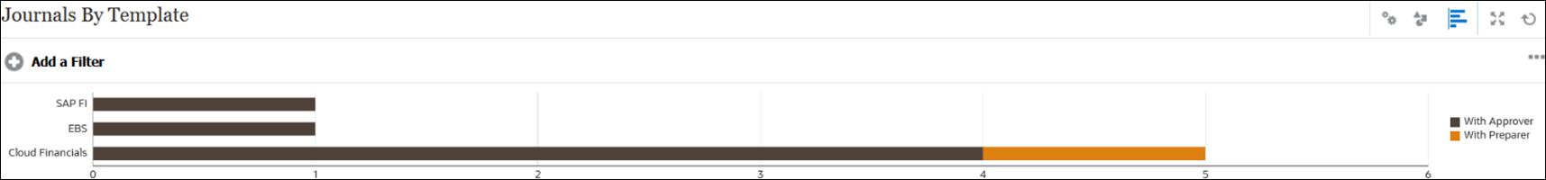

图表视图:按模板列出的日记帐
此示例显示如何创建图表视图,该视图显示基于模板的日记帐数。它还显示具有批准者和编制者的日记帐数。
按模板列出的日记帐
在仪表板的左上角视图中:
  1. 单击对象类型图标并选择企业日记帐。
  2. 单击视图选择器图标,然后选择图表视图。
  3. 单击设置图标并指定下列选项:
    • 在属性选项卡上:
      • 标题:按模板列出的日记帐
      • 类型:柱形图
      • 背景:无填充
      • 标签位置:无标签
      • 方向:水平
      • 网格线:选中此复选框
      • 期间:选择
    • 在布局选项卡上:
      • X 轴:
        • 类型:属性
        • 属性 1:模板
        • 排序:第一个下拉菜单中选择“模板”,第二个下拉菜单中选择“降序”
      • 图例 (系列):
        • 值:日记帐
        • 聚合:计数
        • 类别:状态 (详细信息)
    • 在轴选项卡上:
      • 选择 Y 轴。
      • 最小值:自动
      • 最大值:自动
      • 主要单位:自动
      • 次要单位:自动
    • 在图例选项卡上:
      • 图例位置:右侧
      • 调色板:Redwood
      • 为每个序列选择默认标签
      • 选择每个序列的默认颜色。
  4. 单击确定。
