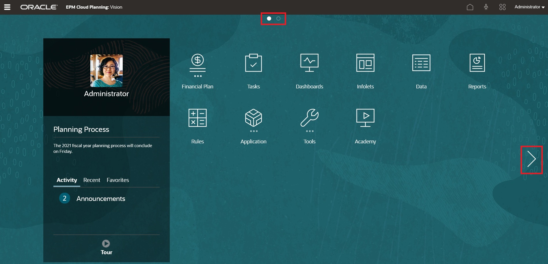

您可以使用导航流设计器自定义业务流程界面以从主页添加指向 Infolet 页面的链接。自定义界面以访问 Infolet 页面时,主页上全局标题下将显示多个点,并且将显示箭头以方便您轻松地在主页与 Infolet 仪表板页面之间导航。主页上显示的每个点均表示一个 Infolet 页面,将光标悬停在每个点上会显示相应 Infolet 页面的名称。单击 Infolet 点将启动与该点关联的 Infolet 页面。主页上最多可以定义七个 Infolet 点。如果您创建了与其他 Oracle Fusion Cloud EPM 环境的连接,则还可以添加指向其他云 EPM 环境中的 Infolet 页面的链接。
主页中显示了 Infolet 导航点和箭头
