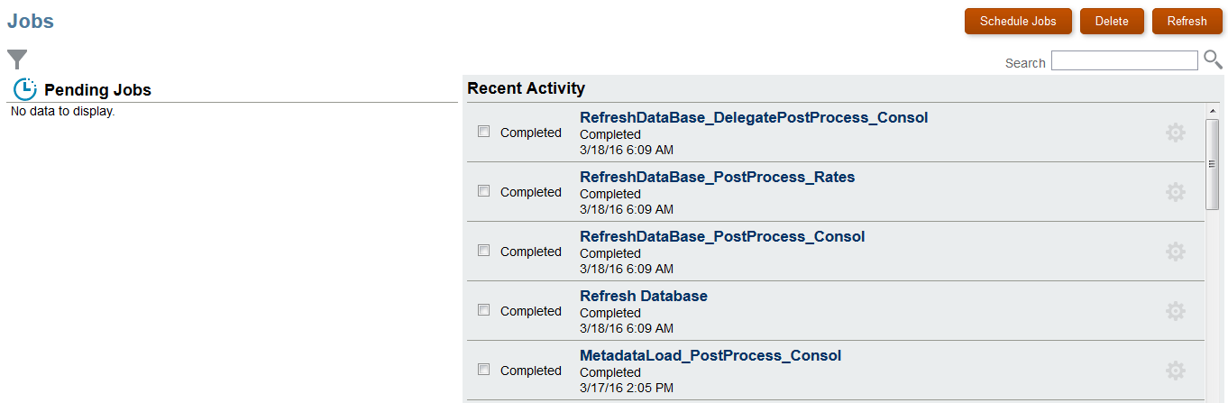

“作业”页面
要查看作业控制台中的作业列表:
  1. 在主页上,单击应用程序。
  2. 单击作业。
  3. 执行以下一项任务:
    • 要筛选挂起的作业和最近活动的列表,请单击筛选器图标 “筛选器”图标,选择筛选器选项,然后单击应用。
    • 要搜索作业,请在“搜索”字段中输入文本,然后单击搜索图标 “搜索”图标。
    • 要查看作业的详细信息,请单击作业的名称。
