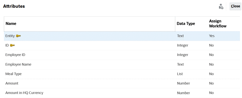

属性包括 "Employee ID"、"Employee Name"、"Meal Type"、"Amount" 和 "Amount in HQ Currency"。我们的目标是收集 Amount 并将其转换为 Amount in HQ Currency(总部货币为美元)。
显示 Employee Meal Expenses 集合示例
属性

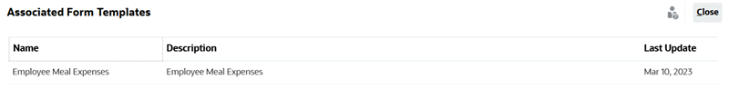

关联的表单模板

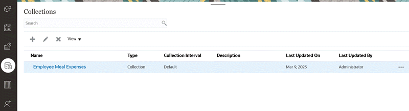

  1. 在主页上,依次单击应用程序和补充数据。
  2. 单击左侧的集合选项卡。
  3. 依次选择“集合”、操作和编辑。

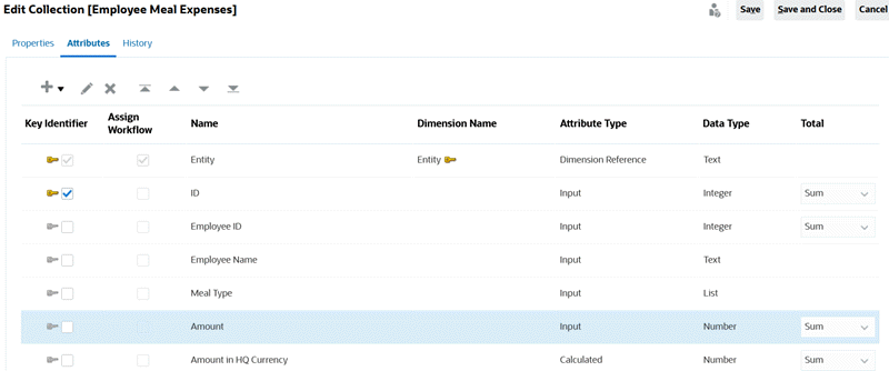

  4. 在属性选项卡中,选择属性(例如 Amount,它是世界各地不同团队的餐费的输入值),然后依次单击操作和编辑。
  5. 在货币中,选择实体货币意味着此属性(即 Amount)将继承表单所部署到的实体的货币,在此示例中是美元。

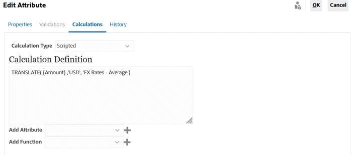

  6. 计算属性 Amount in HQ Currency 的货币设置为美元。
  7. 在“计算”中,TRANSLATE 函数已经设置为使用“平均值”兑换率类型将 "Amount" 中的值转换为 "USD" 货币。
    计算属性 "Amount in HQ Currency" 的 TRANSLATE 函数

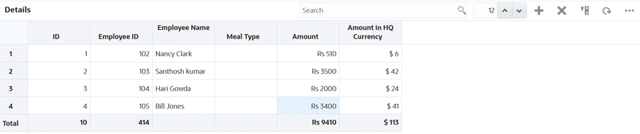

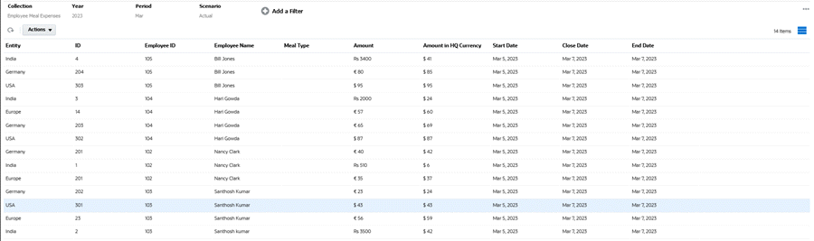

  8. 设置完成后,您可以在部署的表单中查看转换结果。在下面的示例中,表单模板已部署到四个不同的实体,这些实体分别使用四种不同的货币。
    部署的表单 - 显示分别使用四种不同货币的四个实体

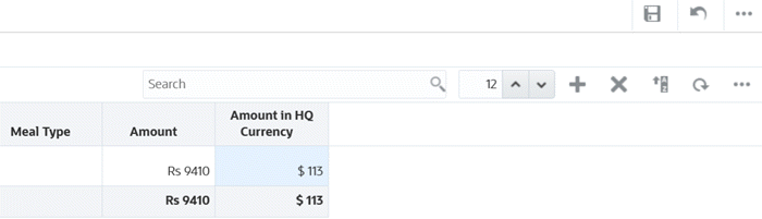

    对于印度的每月餐费,在输入“金额”之后,转换后的货币值会在保存之后显示。请注意,转换得出的是总部货币值。
    示例 - Amount in HQ currency
    显示 "Amount" 列中的输入值和转换为总部货币的值
  9. 您也可以在“补充数据分析”中查看该值。请注意 "Amount" 列中的货币符号以及 "Amount in HQ Currency" 列中转换的值。
    在补充数据分析中查看转换后货币(从采用本地货币的输入金额转换到采用美元的总部货币)
