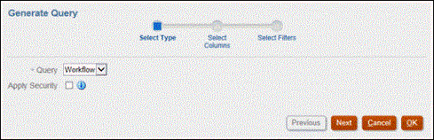

    1. 在选择类型中,选择以下项:
      • 从模块中,选择 Supplemental Data Manager。
      • 从查询中选择工作流。
      • 可选:选中应用安全设置复选框,自动将用户安全筛选器应用于生成的查询。这会将安全令牌应用于生成报表时使用正确 SQL 填写的查询。
    2. 单击下一步。

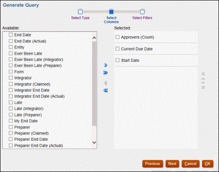

    3. 在选择列中,选择要在查询中显示的列,然后单击下一步。
      选择列

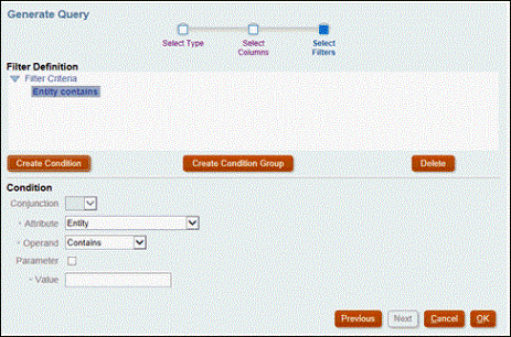

    4. 在选择筛选器中,单击创建条件或创建条件组,然后选择用于创建筛选器的条件,以创建查询。
      选择筛选器
