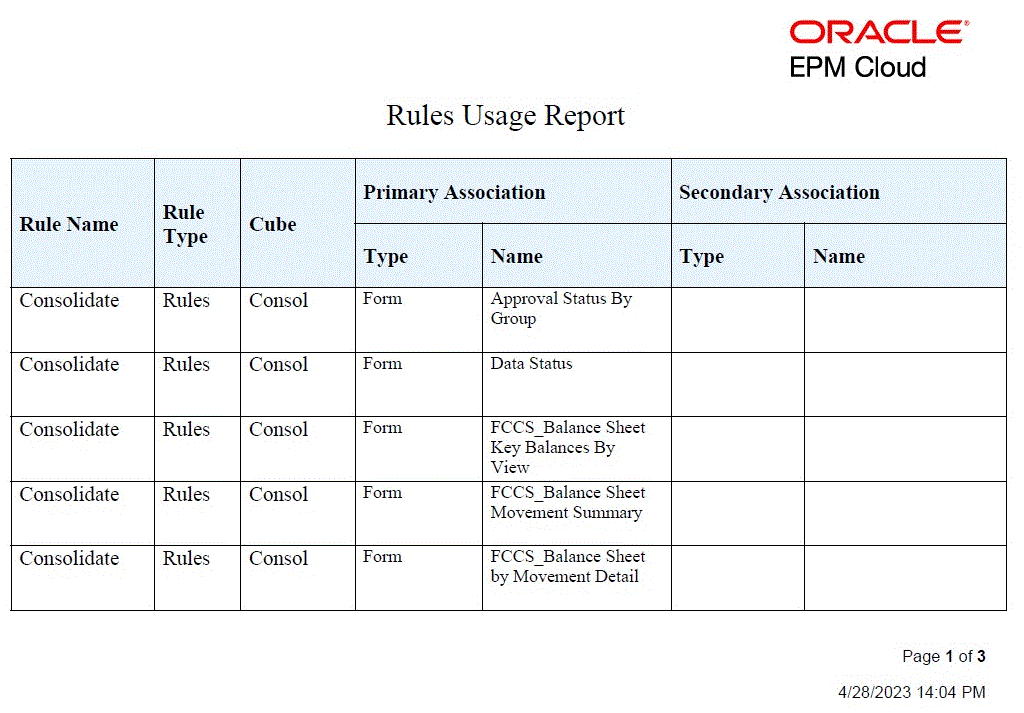

服务管理员可以生成名为“规则使用报表”的报表,详细说明在何处使用了规则。通过筛选器,可以按规则名称、规则类型和多维数据集来减少显示的详细信息。

“规则使用报表”提供以下信息:
  • 规则名称
  • 规则类型
  • 多维数据集
  • 主要关联(类型和名称)
  • 次要关联(类型和名称)
主要关联是指与对象直接关联的规则;例如,链接到表单或任务的规则。次要关联是指与对象间接关联的规则;例如,链接到菜单项而菜单项又链接到表单的规则,或者链接到给定任务列表中任务的规则。
生成的报表中的规则按字母顺序显示,如下所示:
  • 规则名称
  • 主要关联类型
  • 主要关联名称
示例规则使用报表
示例规则使用报表
