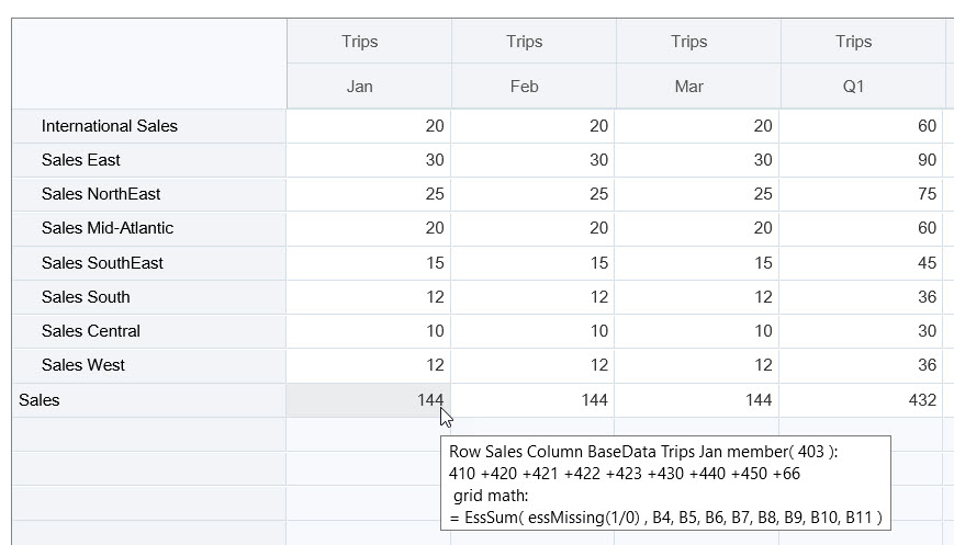

  1. 打开 2.0 版本的表单或即席网格,将光标悬停在单元格上以查看附加了公式的成员(成员公式和合并运算符均可看到)。
    在此示例中,可以查看 Jan 的 Sales 公式。
    显示单元格公式的工具提示
    表单或即席网格中必须存在可输入单元格(零级成员),才能显示公式。

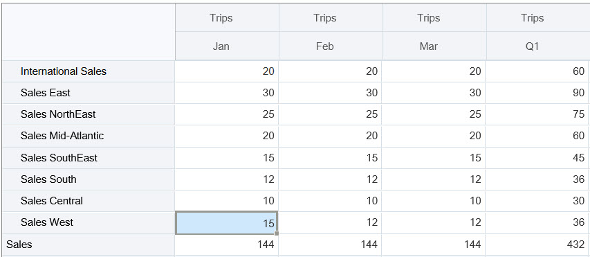

    在此修改影响计算单元格的值示例中,修改 Jan 的 Sales West 值:
    修改影响计算值的单元格的值示例

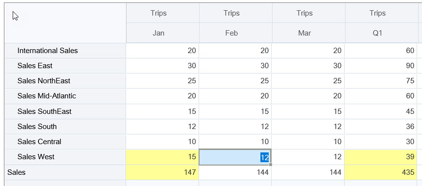

    按 Tab 键时,实时计算功能将计算 Jan 的 Sales、Q1 的 Sales West 和 Q1 的 Sales 更新值。注意新计算值的颜色变化。
    修改影响计算值的单元格的结果

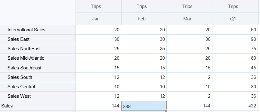

    在此修改计算值示例中,修改 Feb 的 Sales 计算值:
    修改计算值示例

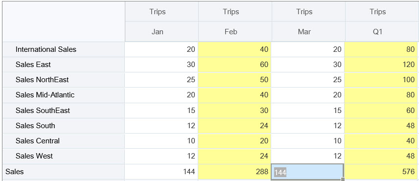

    按 Tab 键时,影响计算单元格的值将更新。注意新计算值的颜色变化。
    修改计算值的结果示例
