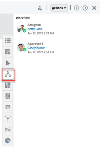

查看任务的团队工作流
要查看特定任务上的工作流:
  1. 在主页上,依次单击任务和调度任务。
  2. 双击某个任务以将其打开。
  3. 单击右侧的工作流选项卡。
    Task_Workflow
