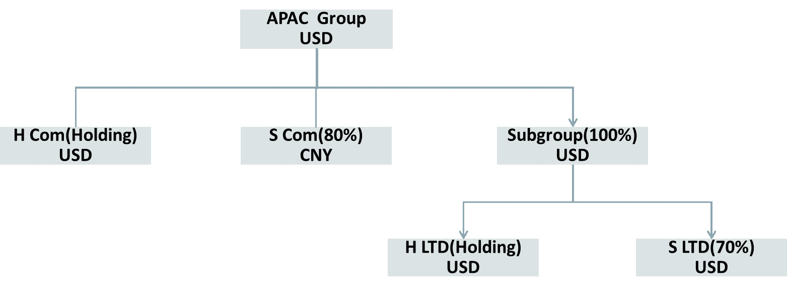

对于包含多级层次的父实例,报表显示一个级别的子实体。
例如,假设您有下面显示的两层实体结构。APAC 是顶级组。在 APAC 组下面有一个控股公司 (H Com) 和一个子公司 (S Com)。在 APAC 组下面还有一个子组,其中包括一个控股公司 (H LTD) 和一个 S LTD 公司。
您将首先使用 APAC 组作为父实体来运行合并报表。该报表将显示 APAC 组的结果,包括控股公司 (H Com)、子公司 (S Com) 和子组合计。
要向下钻取到更多详细信息,可以使用“子组”作为父实体运行相同报表,这将提供 APAC 组的总合并跟踪。
合并报表子组

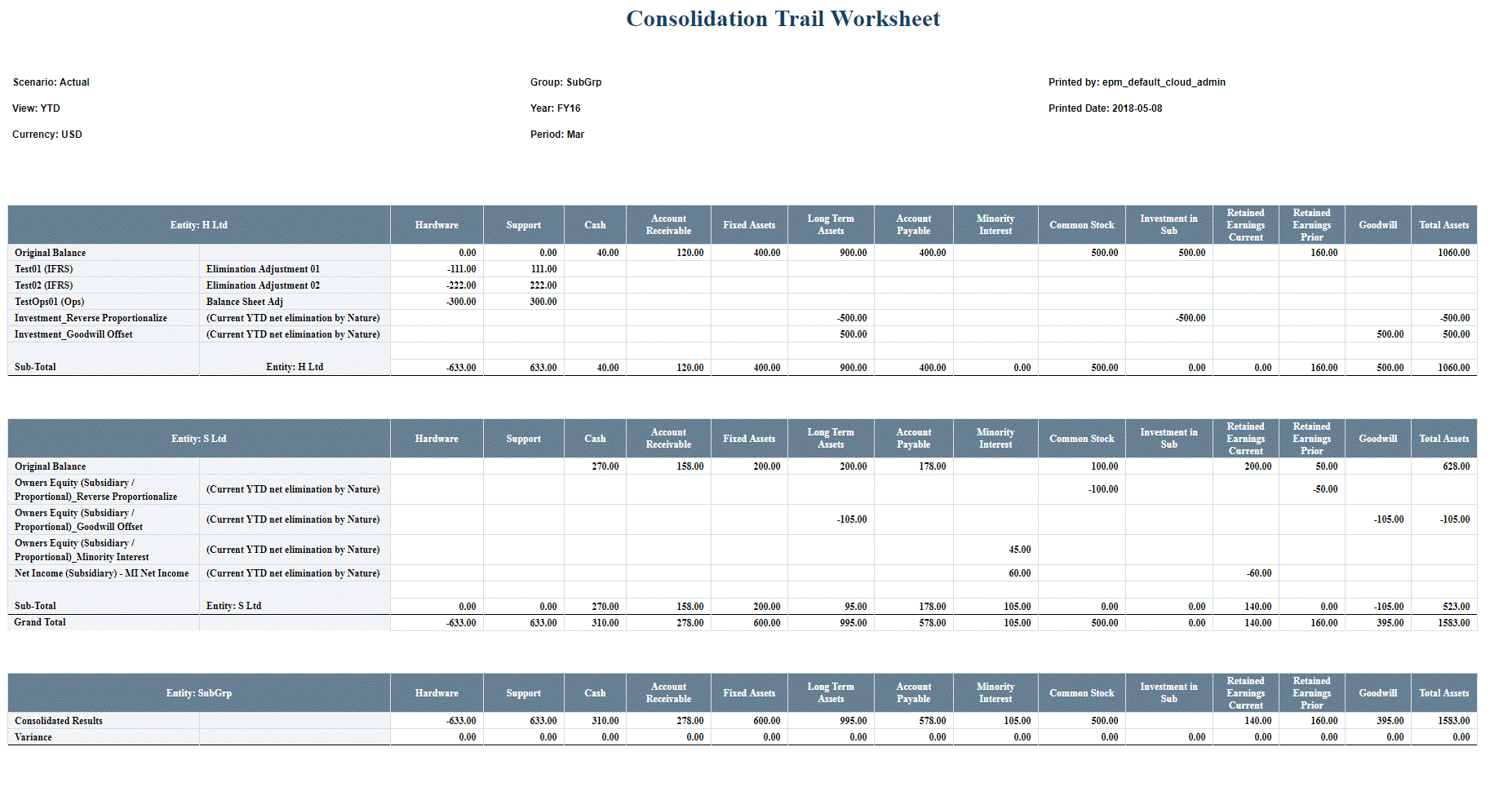

合并报表示例
