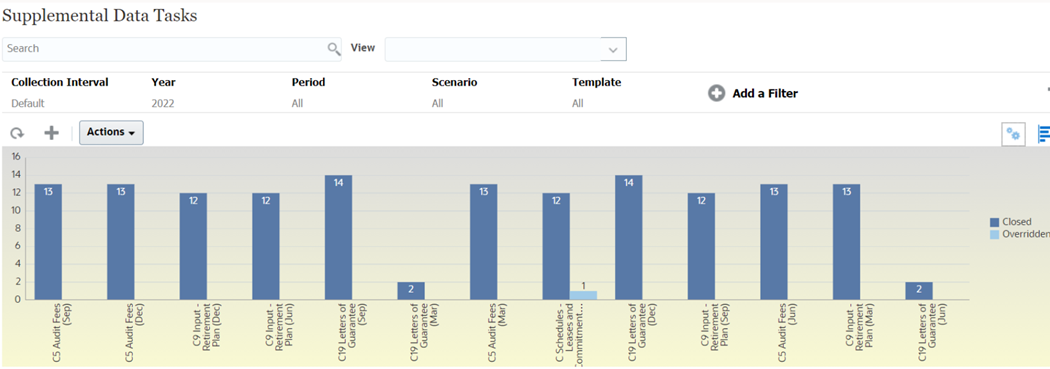

此示例创建了一个图表,用于显示特定补充数据表单的期间和详细状态。
生成的图表如下所示。单击图表中的任何区域以向下钻取并查看组成该聚合区域的各个记录。
图表显示表单模板的期间和状态(以及说明)

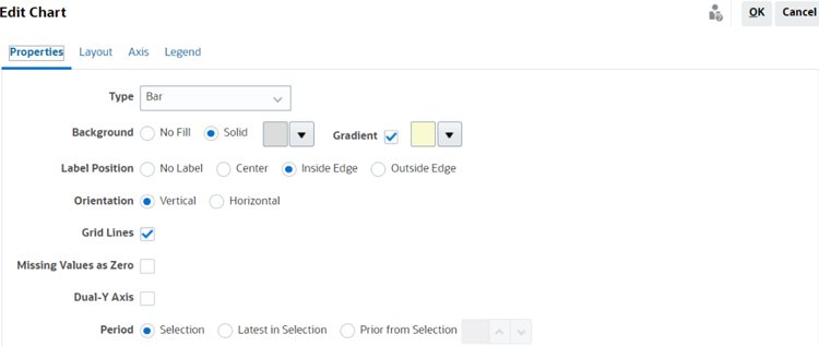

  3. 单击右上角的编辑以显示“编辑图表”对话框。
  4. 在属性选项卡中,指定下列选项:
    “属性”选项卡
    • 在类型中,选择条形图。
    • 在背景中,选择纯色。从下拉菜单中选择首选颜色。
    • 选择渐变。从下拉菜单中选择首选颜色。
    • 在标签位置中,选择在边缘内。
    • 在方向中,选择垂直。
    • 选择网格线。
    • 不选择缺少的值绘制为零。
    • 不选择双 Y 轴。
    • 在期间中,选择选择。
  5. 在布局选项卡中,指定下列选项:
    “布局”选项卡
    • 在 X 轴部分中,为“类型”选择属性。为属性 1 选择模板。为属性 2 选择期间。
    • 在图例 (系列) 部分中,输入两个值:
      • 在值中,选择表单。
      • 在类别中,选择状态 (详细信息)。
  6. 在轴选项卡中,保持默认设置不变。
  7. 在图例选项卡中,指定下列选项:
    • 在图例位置中,选择右侧。
    • 在调色板中,选择 Redwood。
