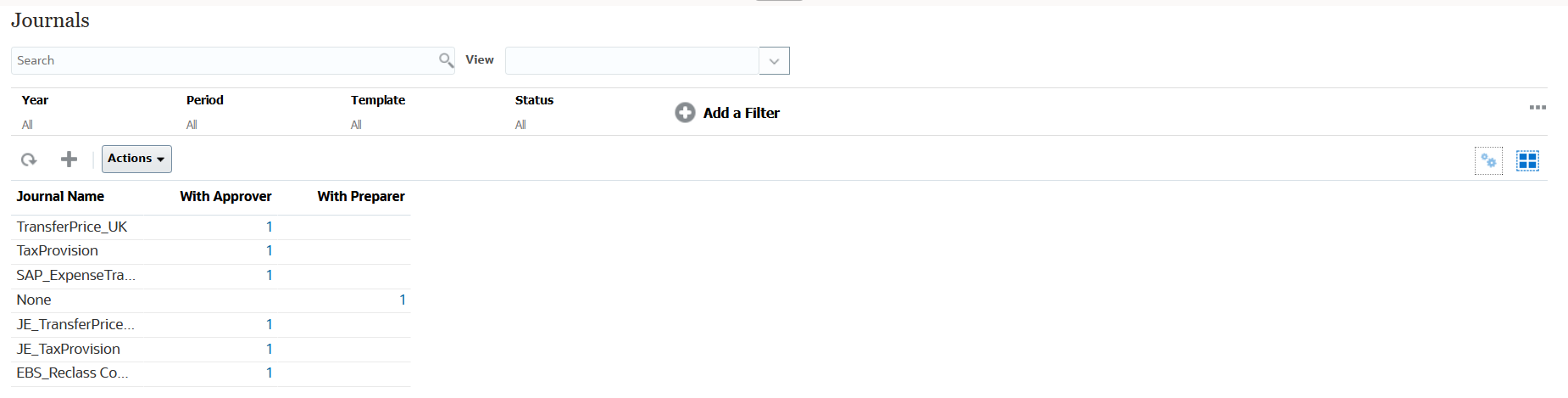

此示例介绍如何创建透视表视图,该视图根据编制者和批准者对日记帐进行分组。下图显示了透视表视图。
企业日记帐透视表视图
使用以下步骤创建上述透视表视图:
  1. 在主页中,单击企业日记帐。
  2. 单击 视图选择器 图标,然后选择透视表视图。
  3. 单击编辑图标,根据需要配置透视表视图。
  4. 在属性选项卡上:
    • 背景:无填充
    • 标题大小:13
    • 数据大小:14
    • 期间:选择
  5. 在布局选项卡上:
    • 在 X 轴中:
      • 在类型中,选择属性。
      • 在属性 1 中,选择日记帐名称。
      • 在排序中,从第一个下拉列表中选择日记帐名称,然后从第二个下拉列表中选择降序。
    • 在图例 (系列) 中:
      • 在值中,选择日记帐。
      • 在类别中,选择状态 (详细信息)。
  6. 在列选项卡上,选择显示的标签。
  7. 单击确定。
