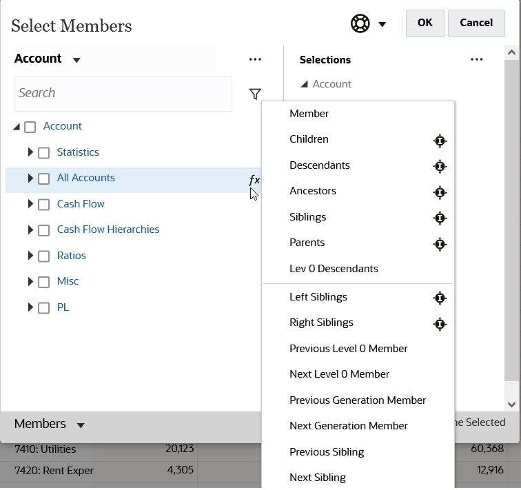

在某些位置,您可以在选择成员窗格中使用函数选择器 “函数选择器”图标 选择成员。单击成员旁边的函数选择器 “函数选择器”图标 以显示函数选择器菜单,然后选择成员关系选项。
“函数选择器”菜单

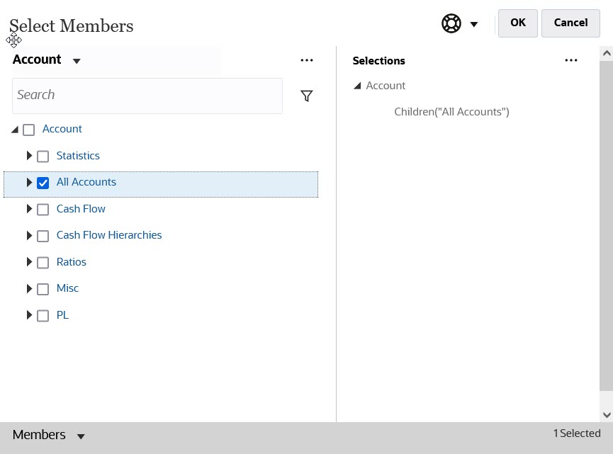

例如,如果您单击“所有帐户”旁边的函数选择器 “函数选择器”图标,然后单击子代,则“子代("所有帐户")”将添加到选定项窗格。

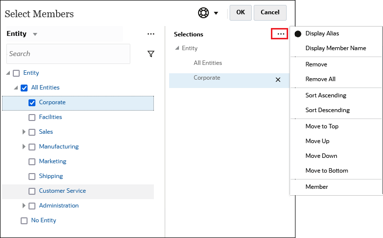

要删除选定成员、对选定成员排序或移动选定成员,请单击选定项窗格中的 “选定项”图标(选定项),然后选择一个选项。您还可以选择是显示别名还是显示成员名称。
“选择成员”对话框,其中显示了菜单中的选项

  • 单击选定成员旁边的函数选择器 “函数选择器”图标 以显示函数选择器菜单,然后选择成员关系选项。

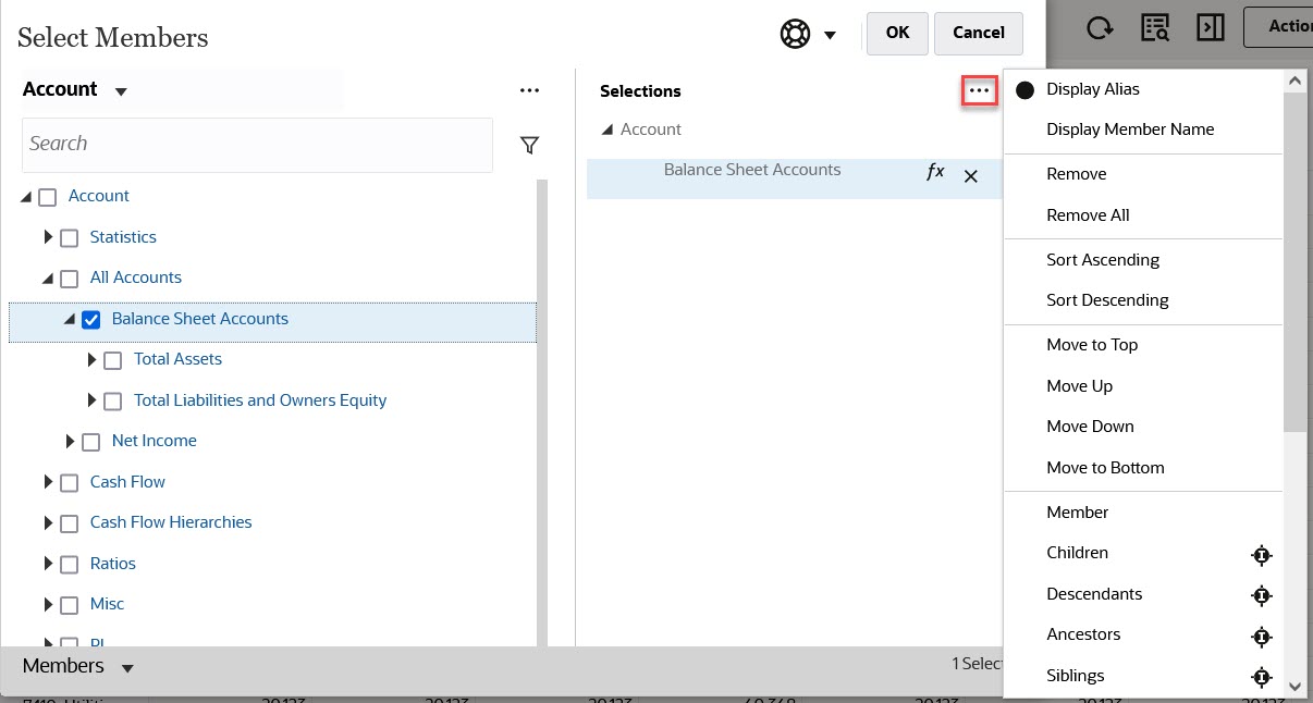

    在“选定项”页中使用函数选择器

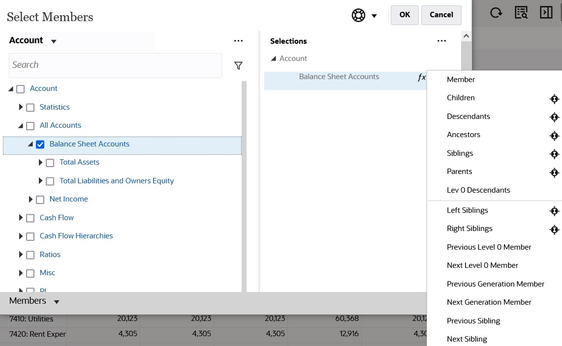

  • 在选定项窗格中选择成员,单击选定项图标 “选定项”图标,然后单击成员关系选项。
    “选定项”菜单
