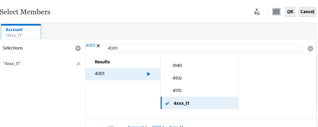

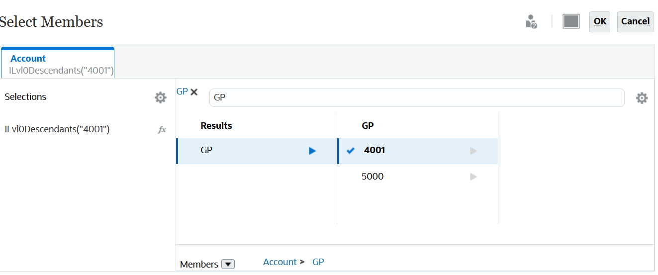

  3. 在“目标映射维”中,单击要对其应用清除和限制条件的维下的选择。然后,从选择成员页中,选择要用于清除和限制选项的成员,然后单击确定。
    例如,您可以为 4001 0 级后代的清除和限制条件选择毛利 (Gross Profit, GP),如下所示:
    图中显示了“选择成员”页。

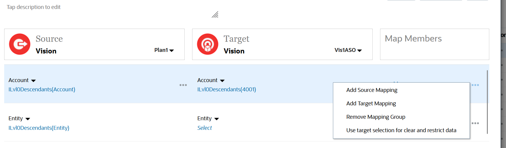

  4. 单击目标成员旁边的映射操作 (… ),然后选择使用目标选择来清除和限制数据。
    图中显示了“映射”页。

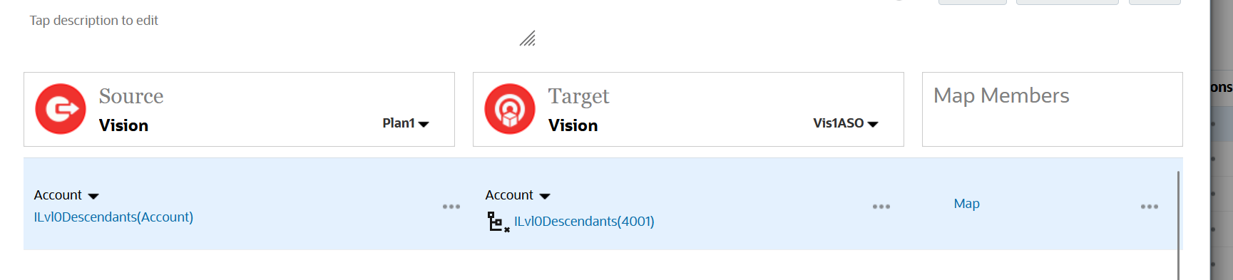

    为目标选择清除和限制标记了目标选择时,图中显示了清除和限制图标。 图标将显示在标记成员的左侧,如下所示:
    图中显示了“映射”页。
    在上例中,数据映射仅清除 4001 的 0 级后代。

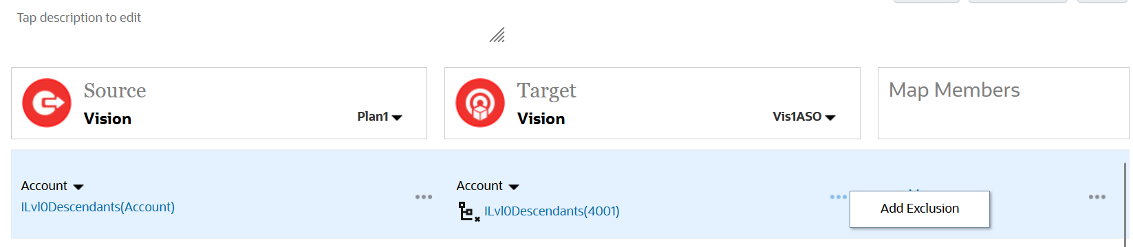

  6. 要从具有清除和限制条件的目标中排除成员,请单击目标操作 (…),然后选择添加排除。
    仅当目标启用了清除和限制数据选项时,目标上的添加排除条件才可用。
    图中显示了“映射”页。
  7. 在选择成员页上,选择要从推送中排除的成员,然后单击确定。
    图中显示了“选择成员”页。
    将目标成员从映射中排除后,图中显示了“排除”图标。 图标将显示在标记成员的左侧。
